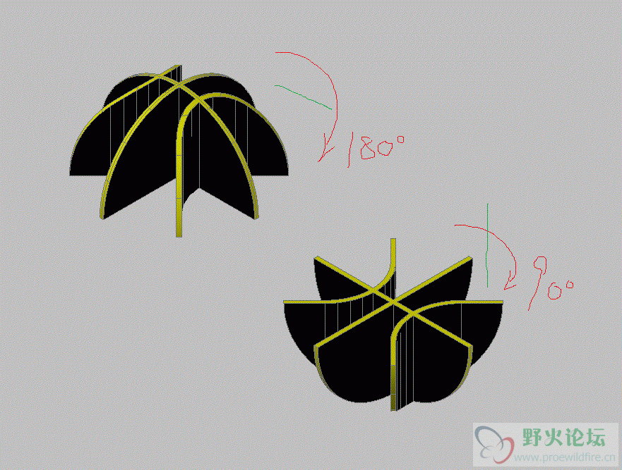

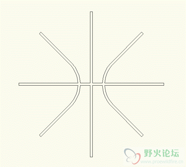

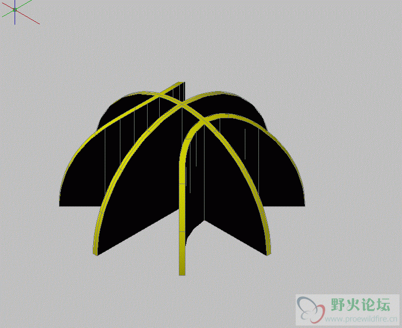

CAD篮球教程:

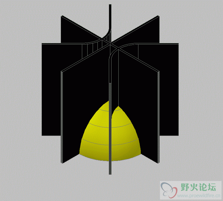

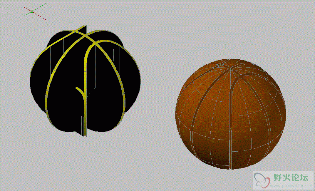

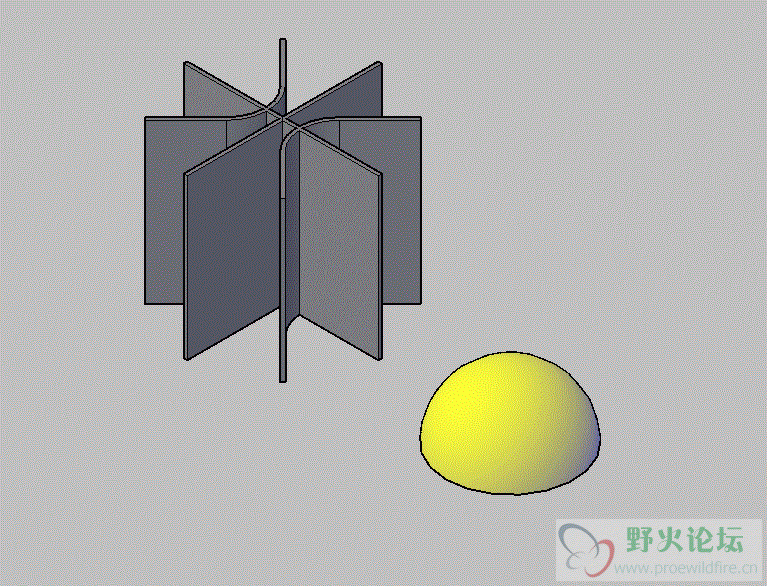

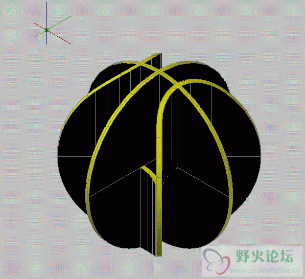

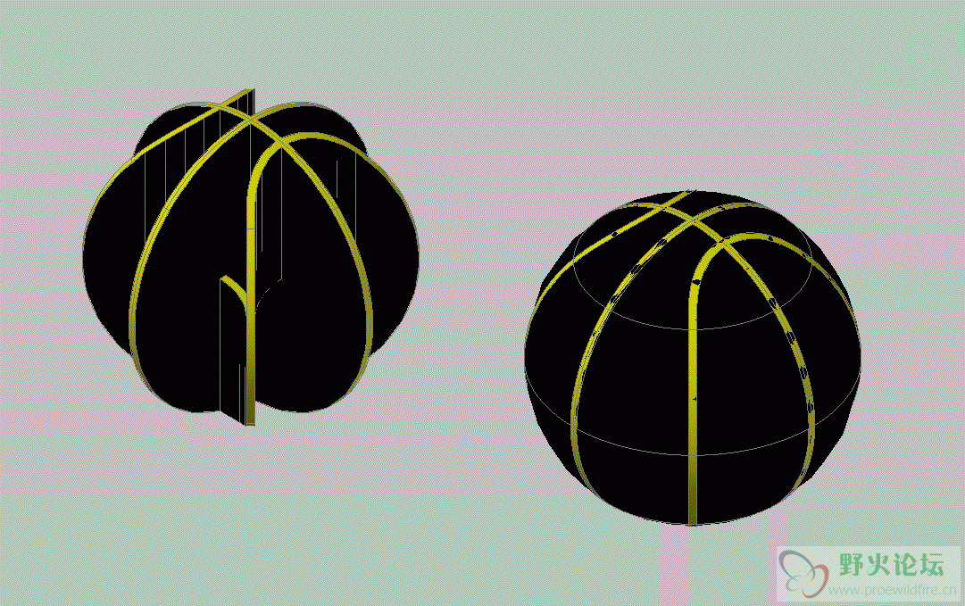

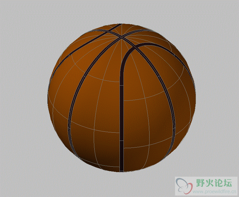

至此CAD篮球成功,如中间有不会的操作命令请上网查询。
其实其它软件也可参照此法(如proe,UG之类)

发表于 2015-6-29 09:57 | 显示全部楼层
这样做,线条的粗细不是恒定的
