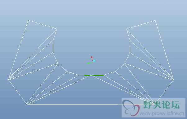

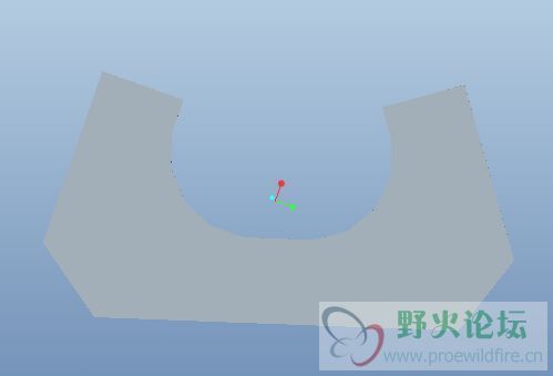

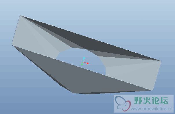

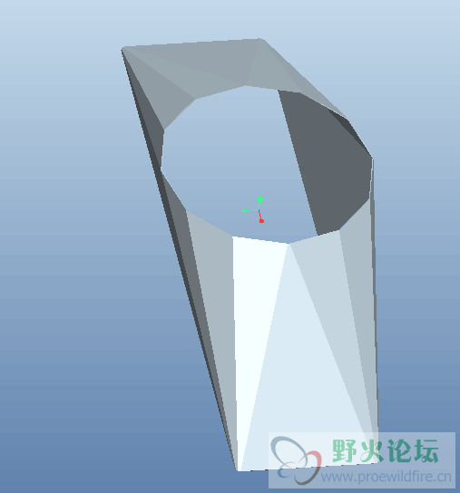

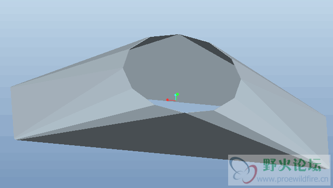

看网上有好多天方地圆  以及展开图,可是 跟我们实际做起来的  天方地圆  完全 不一样,
网上的天圆地方  圆的部分 还是曲面,在实际 生产中 我们用 平板和折弯机 做不出来的
生产中用的天方地圆 大多用 金林钣金展开软件 展开, 事实上,我们用proe 完全 可以取代 金林
实际 生产中 天方地圆的  圆 都是 几等分的正多边开,各个面是平面,可以用一张平板  画线后 折弯机 折出来的。
不啰嗦了,下面 来示例  12等分的 天方地圆

 楼主| 发表于 2015-6-26 21:33 | 显示全部楼层
这是我设计的设备上用的一个零件
