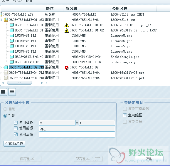

组件保存副本时,有一个零件一定要重命名才能生成。不知是为什么,如图。

重命名保存,一定要求全部重新命名

这个软件的特点之一就是单一数据库,相同的模型只能有一个数据源,所以存副本时就要改名

我的做法是,想似零件用另存,同样的零件用备份,这样说你明白了没有?

可以用备份

用备份不能批量改名字,保存副本可以批备更改名字,现在有些是不需要改名字,
为什么有的可以不用改名字,而现在有一个一定要改名字才行,不知是什么原因

被要求改名的零件H606*-02.prt参照了H606*4AL1B.asm,要么把参照移除掉;要么先把零件改名,再用之前名字的零件替换。
