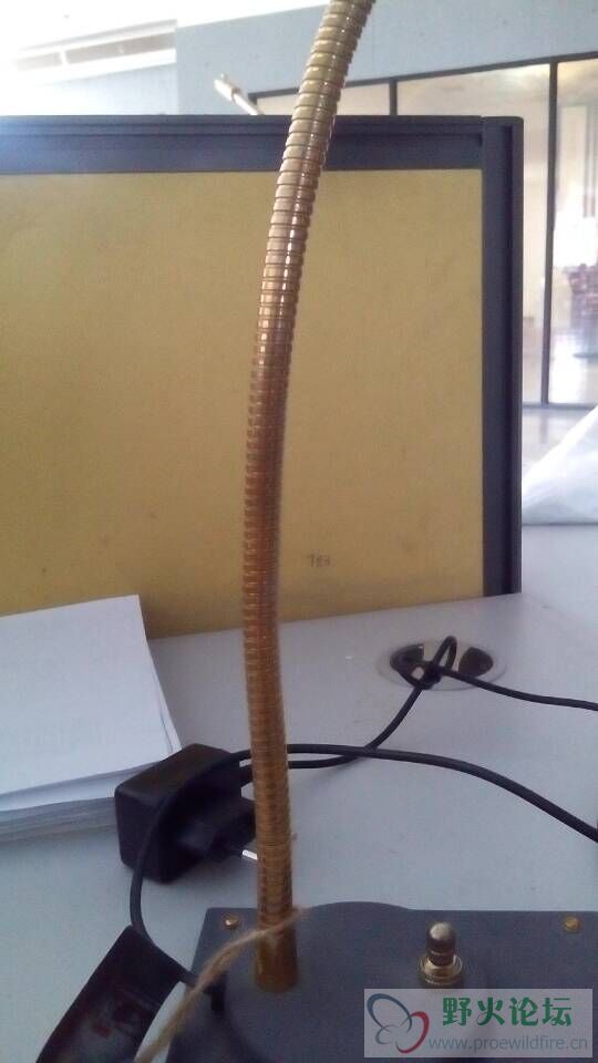

最主要的还是外面螺纹一样的,如图所示:
58
 楼主| 发表于 2015-6-26 12:36 | 显示全部楼层
各位大神这根是个弯管,不是直的

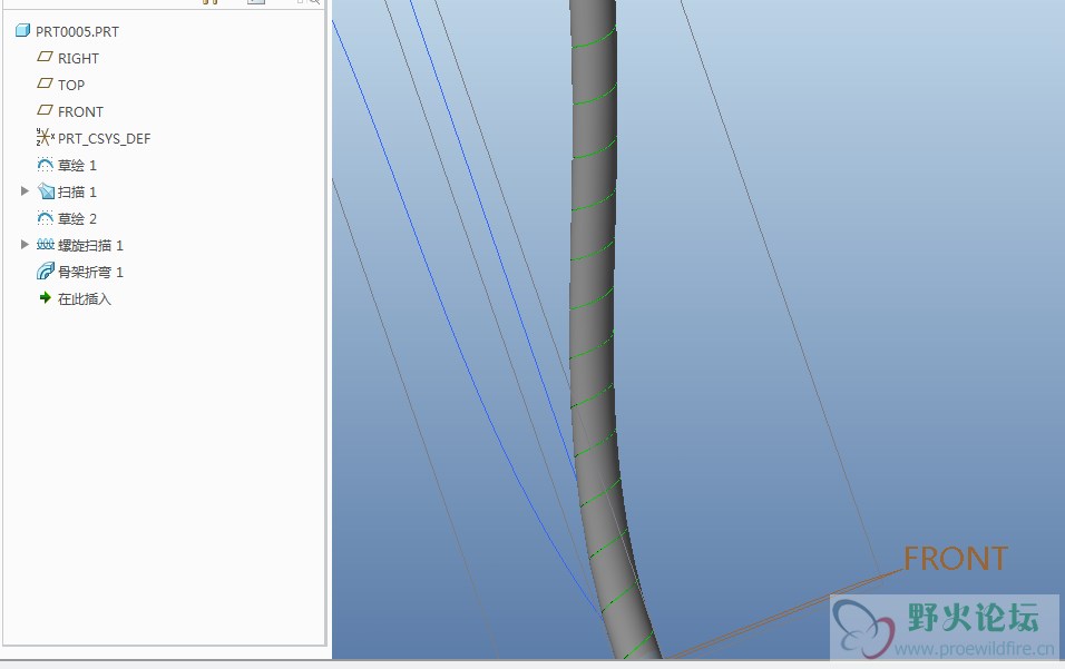

发表于 2015-6-26 15:32 | 显示全部楼层
主要步骤:
1用螺旋扫描,作出一根直的管子,管子外型和你要求的相同;
2.用样条折弯功能,进行折弯,完成管子的弯曲形状;
     是否满意??
213
272
发表于 2015-6-26 16:01 | 显示全部楼层
大概是这样画的
839
1142
发表于 2015-6-26 16:49 | 显示全部楼层
瞎搞的,,你看看。
