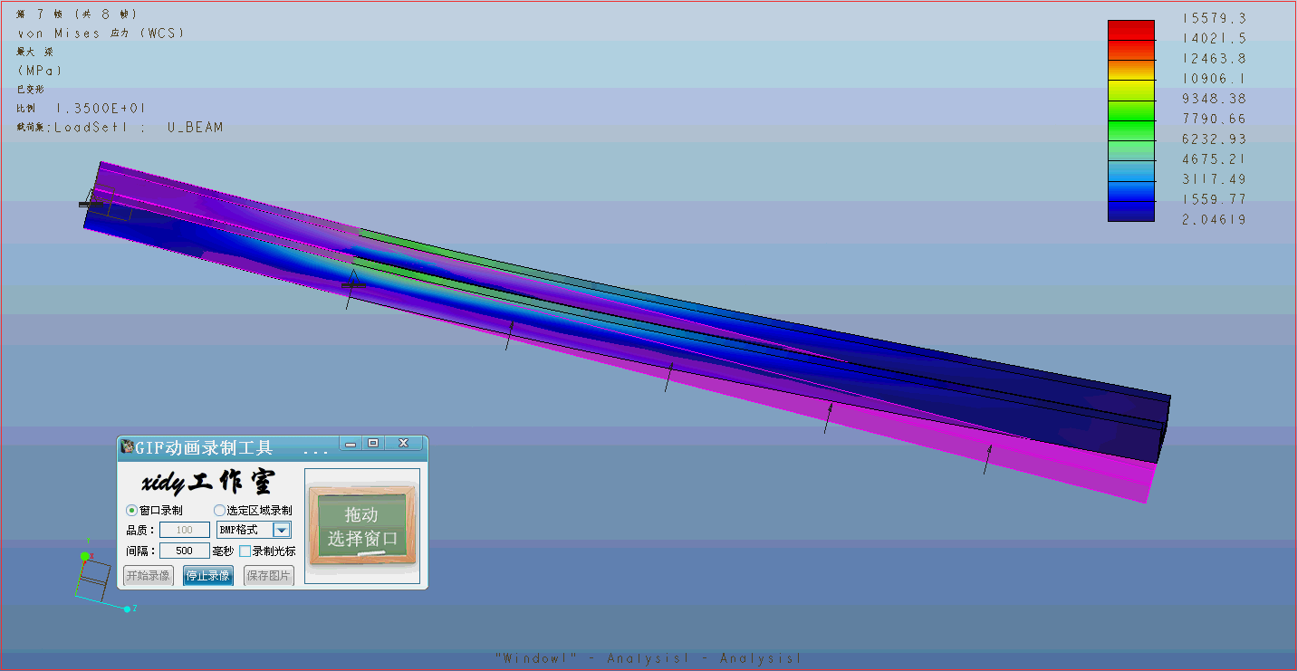

为什么,这是为什么呢?搞这个搞了一上午就是分析失败,有人遇到过相同的问题吗?
附件已上传,哪位大侠帮忙分析一下,本人不胜感激!

打开看了一下,两个问题
一、材料屈服应力,拉应力未定义,材料未分配
二、你的梁氏两段,你只是一端做了端面约束,中间那段要加上约束。
修正后可运行,有结果。

一大早就看到您的回复,太激动了
谢谢你解答的这么详细,我去试试看。

jty 分析的最大应力达到15000MPa   这什么情况?
能根据实际情况给分析下 供我们大家学习下就好啦
