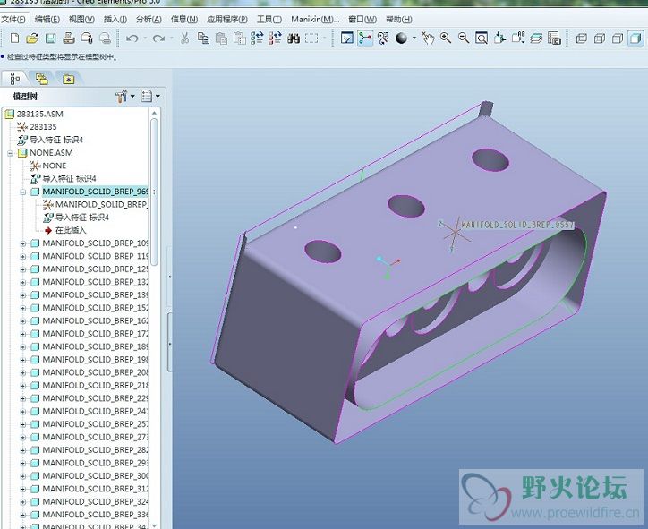

此零件打开后为装配图,是由多个零件(单个打开零件是曲面)组成,如何修复,希望大神帮忙解析下,谢谢!

这个零件是由N个曲面(这个曲面是一个prt零件的存在)组成,我不知道如何把这些曲面放到一个PRT图档中。如果这些曲面是在一个PRT图当中,这个就好修复了。再求解

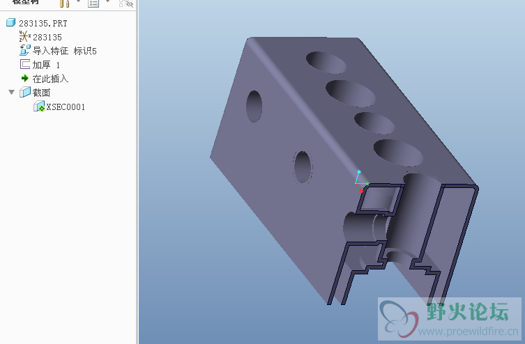

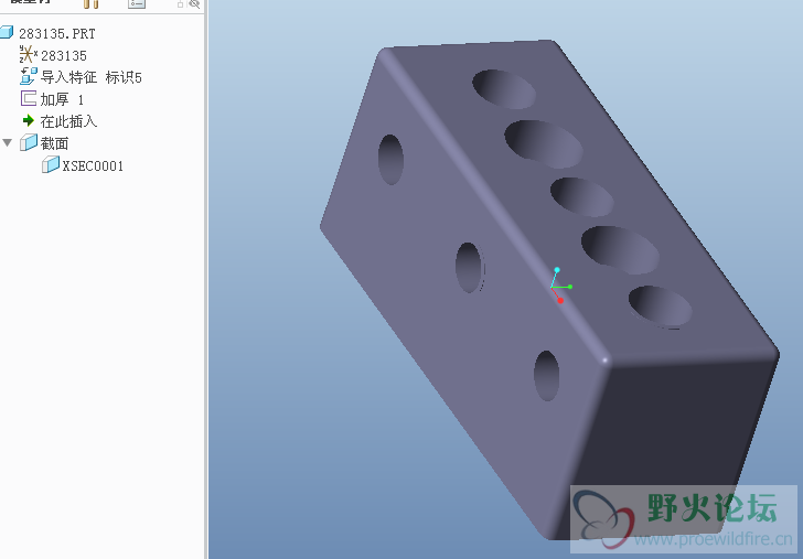

发表于 2015-6-29 11:44 | 显示全部楼层
我用creo3.0做的
283135.prt.part1.rar
300 KB, 下载次数: 15
283135.prt.part2.rar
264.94 KB, 下载次数: 12
