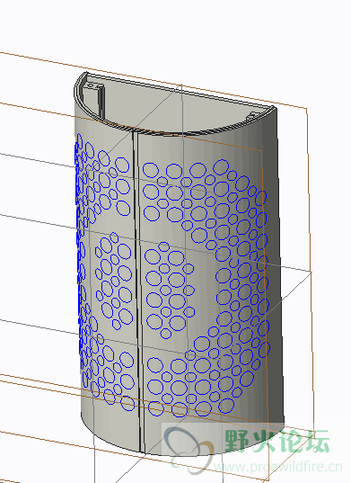

cad 画的孔位图 打算包络拉伸到圆柱体上看看效果 能不能包络的同时实现拉伸,就像sw的包覆那样?

发表于 2015-6-26 09:31 | 显示全部楼层
表征列

 楼主| 发表于 2015-6-26 09:35 | 显示全部楼层
能否说详细点?

发表于 2015-6-26 09:37 | 显示全部楼层
在CREO,用表阵列

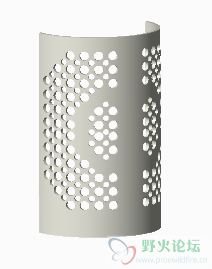

 楼主| 发表于 2015-6-26 19:22 | 显示全部楼层
cad 导入孔位图,环形折弯,拉伸
研究一下午,终于搞成了

发表于 2015-6-26 20:38 | 显示全部楼层
使用【展平面组】  。。。

 楼主| 发表于 2015-6-26 20:47 | 显示全部楼层
我用的面组折弯

发表于 2015-6-27 10:36 | 显示全部楼层
用cad 导入孔,这个做的好.

发表于 2015-6-27 19:10 | 显示全部楼层
导入孔位,先旋转第一个壁,然后,钣金展平,弄孔位后,再折弯回去
