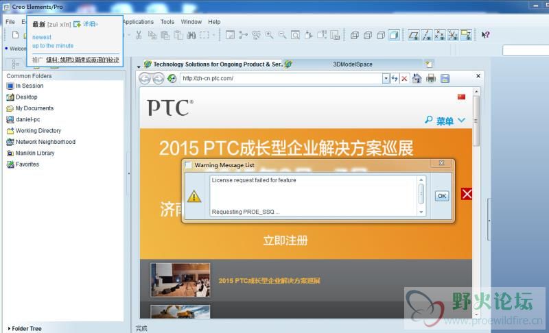

[求助] 安装后第二天启动出现这样的情况

安装后出现这样的问题,怎么回事啊 什么也没动过。

发表于 2015-6-25 16:36 | 显示全部楼层
license file有问题....

发表于 2015-6-25 16:48 | 显示全部楼层
license文件HOST ID变了
 楼主| 发表于 2015-6-25 16:58 | 显示全部楼层
myselfstream 发表于 2015-6-25 16:36
license file有问题....
求解决办法。。。。
cb19900315 发表于 2015-6-25 16:48
license文件HOST ID变了
怎么弄回来?

发表于 2015-6-25 17:01 | 显示全部楼层
查看你电脑物理ID,然后全部替换你安装目录下license文件HOST ID即可

发表于 2015-6-25 17:11 | 显示全部楼层
1、查看你的License的填写的Mac是不是有效的WLAN无线或者有线网卡地址
2、在设备管理器里查看用来填写的无线或者有线网卡是否正常启动运行
 楼主| 发表于 2015-6-25 17:19 | 显示全部楼层
之前安装PROE4.0还有这个文件,现在5.0都看不到有这个文件了。

发表于 2015-6-25 17:58 | 显示全部楼层
不仅要绑定有线网卡的ID,还要绑定无线网卡的ID
发表于 2015-6-25 19:06 | 显示全部楼层
重新安装一下证书试试
