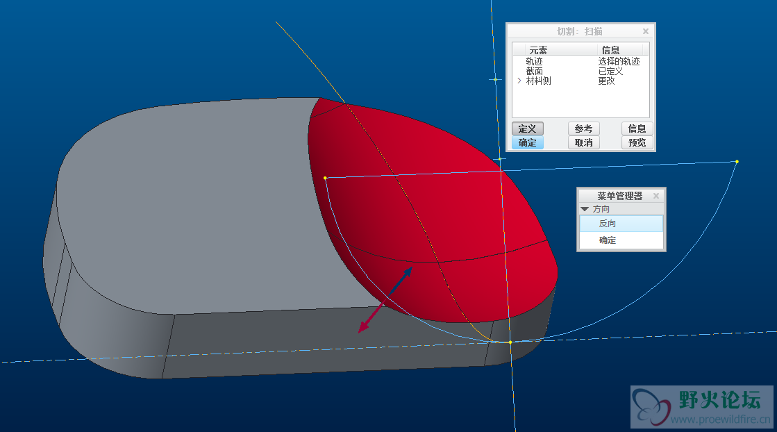

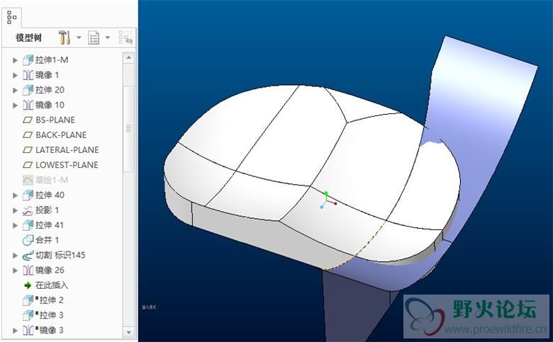

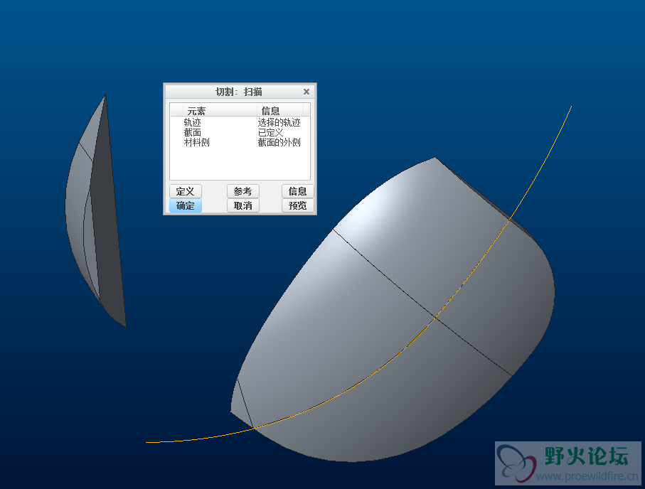

今天打开一个野火版本的文档,里面有个切割标示特征,需要修改,我点了编辑但是就是提示错误,修改了截面方向可以切割,但是不是我要的面。看图:

可以的,把扫描截面修改一下就可以。

为什么要修改呢?我想知道错在哪里,谢谢。

当截面尺寸参数不恰当时就生成不了
