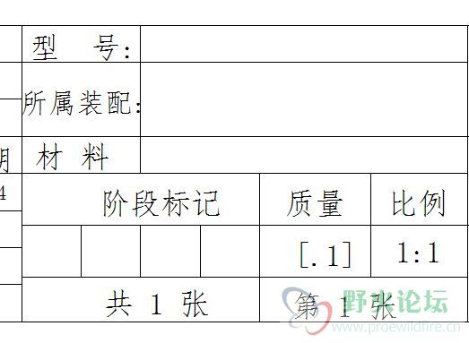

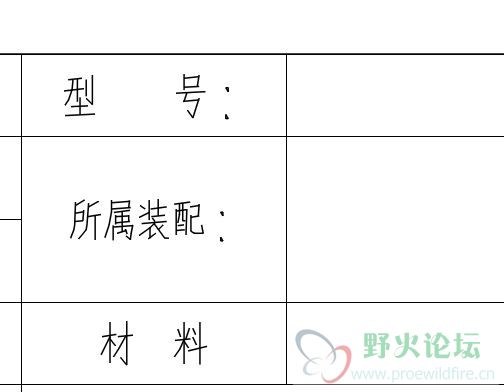

自学新人,求指教!
Creo2.0 工程图里面用的公司通用的图框,但是出来字体不一样。不知道什么原因,之前搜了下,说是字体库的原因,但是没有找到哪里下载字体库的,求各位高手指点!
这是需要的字体
这是需要的字体
Creo生成图框的字体
Creo生成图框的字体

发表于 2015-6-24 21:08 | 显示全部楼层
看看有没有配置 pro_font_dir 这个路径,里面有没字体文件

 楼主| 发表于 2015-6-25 16:54 | 显示全部楼层
恩,才发现没有这个,添加了进去之后就好了,非常感谢!

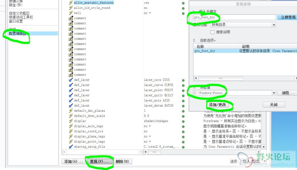

 楼主| 发表于 2015-7-3 09:29 | 显示全部楼层
jimany04 发表于 2015-7-1 17:30
大侠说下具体步奏呗
在配置文件里面搜索pro_font_dir,如果没有就添加。然后把路径改成系统字体库。具体见图,这是我的步骤,希望你也能明白、
