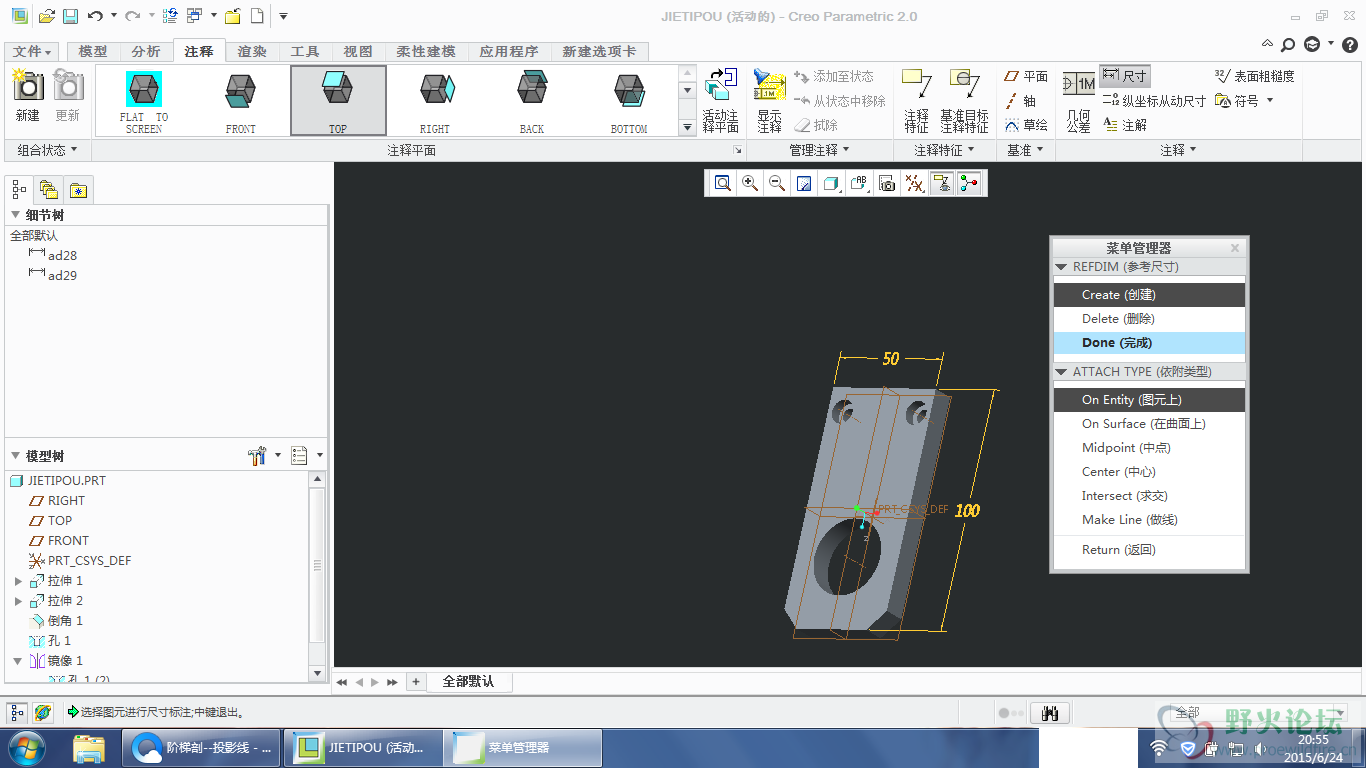

如何在工程图中标注三维零件的尺寸
如图所示:
三维标注尺寸
三维标注尺寸

发表于 2015-6-24 20:58 | 显示全部楼层
用注释里的尺寸进行标注。

发表于 2015-6-25 10:33 | 显示全部楼层
253338300 发表于 2015-6-24 20:58
用注释里的尺寸进行标注。
求问怎么标注180度角~

发表于 2015-6-25 14:55 | 显示全部楼层
甲鸣休 发表于 2015-6-25 10:33
求问怎么标注180度角~
正常角度能标,但0度, 180度没标过

 楼主| 发表于 2015-6-25 16:47 | 显示全部楼层
用注释里的尺寸进行标注。
谢谢,已解决
