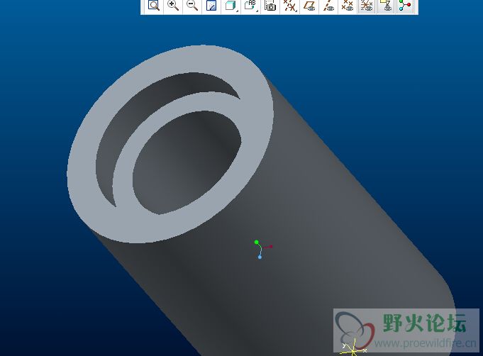

大神们,请问这种程度找得到工作么?

 楼主| 发表于 2015-6-24 17:16 | 显示全部楼层
aa424500 发表于 2015-6-24 08:19
看你这图
问题很大
哪里哦,指点一下。
45
发表于 2015-6-24 20:46 | 显示全部楼层
说一个吧,这个螺丝柱的对碰面应该做成下面图中这样的,缘由吧,自己领悟吧!

我没觉得那里加工不出来,只是这个图没什么代表性学过拉伸的都能画出来,壁厚是个问题像这东西,拔模是必须的这么高的东西, 不拔模出模时会刮伤。
发表于 2015-7-2 17:06 | 显示全部楼层
