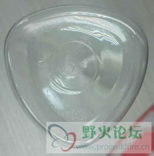

最近遇到一个3角形的瓶子不会测量和作图,求大神教导!万分感谢
正面照片
正面照片
底部照片
底部照片

测量它的对角就可以知道它的直径了,这是个等腰三角形,由三个圆弧组成的。听简单的

最好准备一点测量工具,,,比如R规
 楼主| 发表于 2015-6-24 10:38 | 显示全部楼层
绘图方面圆弧我只能标注到他的圆心到角的距离!是不是那里出错?

1:拍照JPG
2:在导入PROE,尺寸缩放跟瓶子尺寸一样。有误差正常的。
