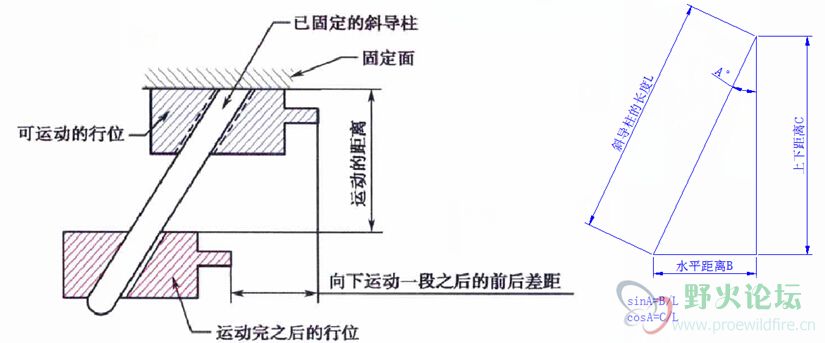

各位高手,请教一个问题,做滑块时或T型槽,要考虑角度,15-25左右,角度小,行程不够。角度过大,主要是啥问题?做30度行不行?

有三角函数基础的话,就明白了角度和运动距离的关系。
不知道能不能帮到你。

30度,,,不行,,你可以买本模具设计

30度确实有点大,有点另类,有点风险。行程过长,不如买油缸,不是很贵。省力省心,不必冒风险。

不能大于25度,这是多年的经验。希望对你有帮助
