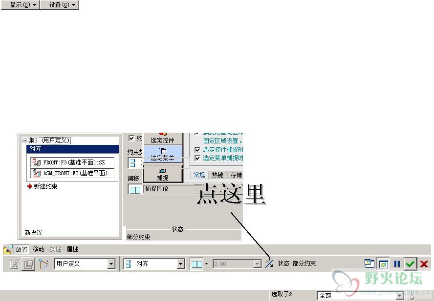

就是旋转他,跟以有的图能相应的头对头,脚对脚!在线等,急啊急!

ctrl+alt+鼠标右键=移动,ctrl+alt+鼠标中建=旋转。

发表于 2008-10-13 08:33 | 显示全部楼层
在放置模式下,然后如楼上所说“ctrl+alt+鼠标右键=移动,ctrl+alt+鼠标中建=旋转。”。

发表于 2008-10-13 12:36 | 显示全部楼层
不知道你是装配时要那样不。
