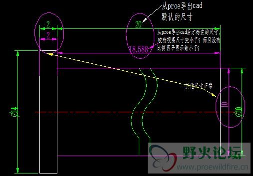

proe5.0工程图做了个破断视图,转到CAD标注的时候尺寸变小了???整体比例正常。。请问这是正常现象吗?或者可以解决吗?请大神指教

正常情况,CAD不是参数的,省略的部分不在CAD计算范围

正常,要是不减小能放下那就不破断了
