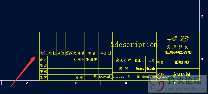

如何把上下两个表格对接上,选择下面表格的顶点选不上,希望高手给予指点。

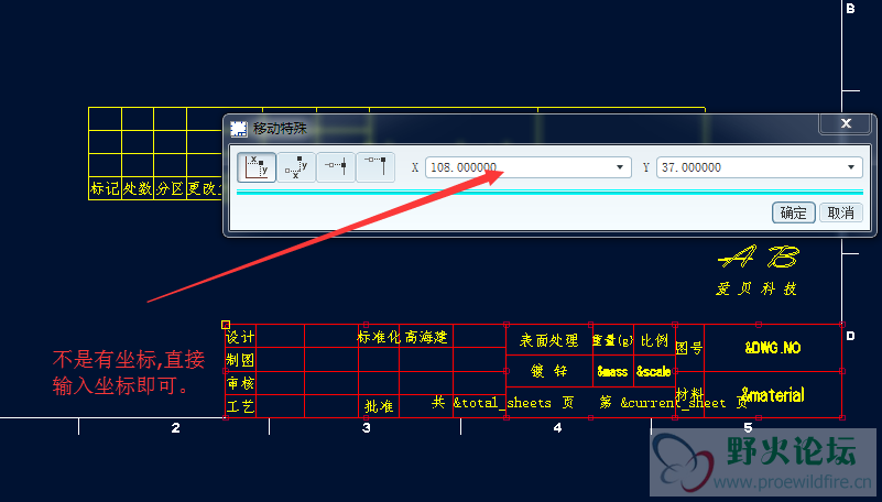

右键几个捕捉的命令你可以试下,或者简单点你可以直接放大图形,直接拖过去目测基本对齐就行

捕捉点

谢谢,学习了,我懂你的意思,就是用起来不太方便,坐标得试出来,不如直接拾取点来的方便,不知有没有更好的方法,希望指点。
