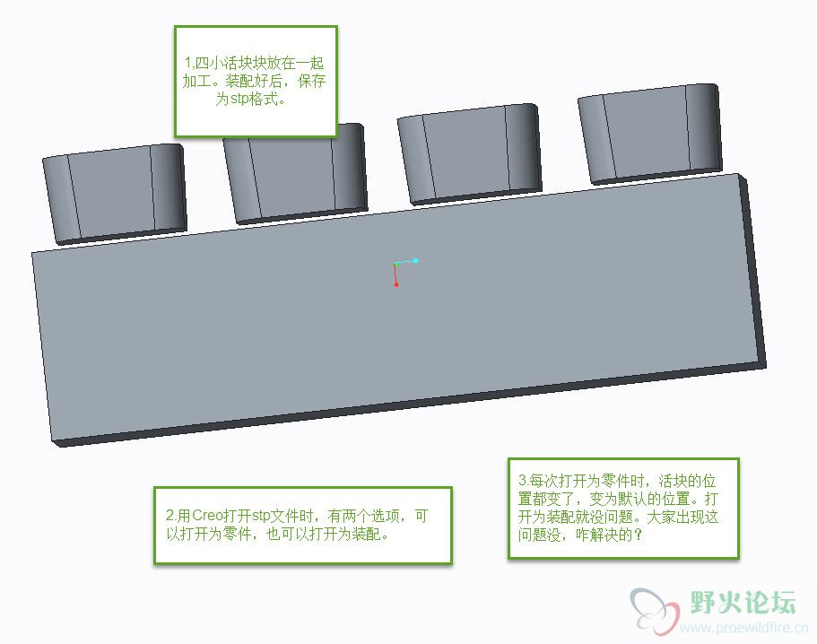

发表于 2015-6-21 11:17 | 显示全部楼层
不知打工后是实体,还是曲面?是不是曲面破了引起的

发表于 2015-6-21 17:01 | 显示全部楼层
零件间的单位不一致.
设置成同单位就不会走位.

 楼主| 发表于 2015-6-22 10:35 | 显示全部楼层
zwf1986 发表于 2015-6-21 17:01
零件间的单位不一致.
设置成同单位就不会走位.
单位是一样的,是模具分完模后,使用相同的模板抽取出来的

 楼主| 发表于 2015-6-22 10:36 | 显示全部楼层
是实体

发表于 2015-6-22 17:37 | 显示全部楼层
发文件上来,看看我们打开后是不是像你说的一样。

 楼主| 发表于 2015-6-23 09:43 | 显示全部楼层
,上传图片是新手。

 楼主| 发表于 2015-6-23 09:48 | 显示全部楼层
这是模型,Creo3.0做的
