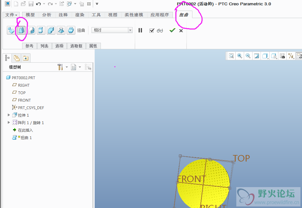

PRT文件太大了,上传不了,只能截个图。就是想把这个带有蜂窝的圆面画成一个曲面,该怎么办?

发表于 2015-6-18 17:00 | 显示全部楼层
试试这个,

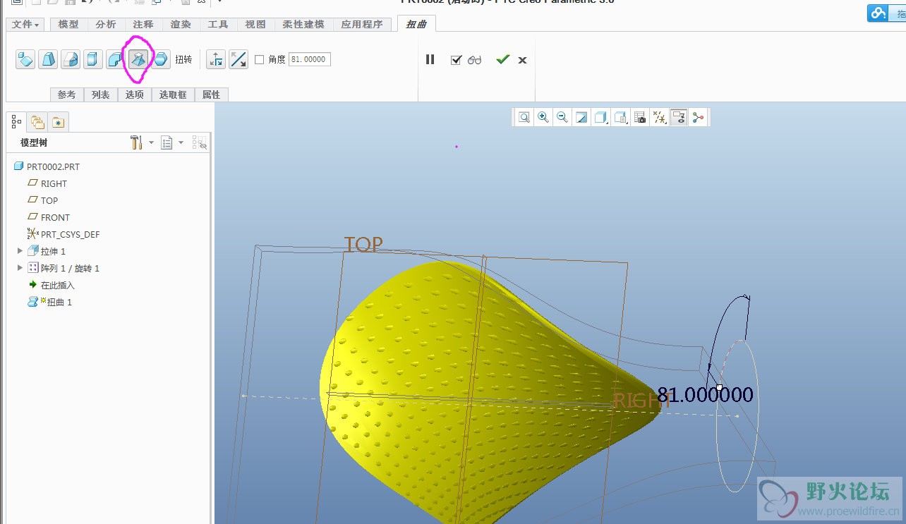

要慢慢调,要很久的,

发表于 2015-6-18 18:08 | 显示全部楼层
这个你可以试试,

发表于 2015-7-10 17:05 | 显示全部楼层
1:你要的曲面是什么样的。
2:一般先 曲面  展平 在画你要的形状  再折弯实体。
这个好做的
