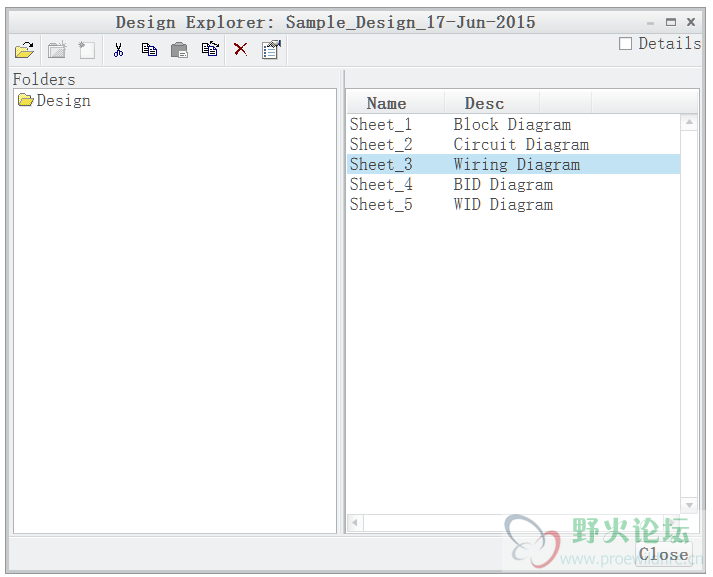

1、首先利用模板新建一个设计(文件—新建—sample catalog),在默认名称和路径下确定,在design explorer窗口中,双击sheet_3进行布线图设计。(图2)

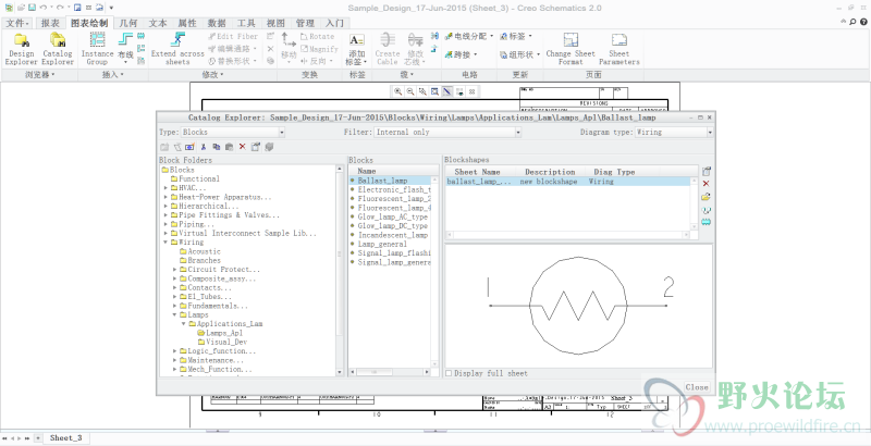

3、把视图切换到图表绘制页,单击点击catalog explorer,进入catalog explorer窗口;(图3)
4、在catalog explorer窗口中,点击type的下拉菜单中,会发现block、port、group、fiber等基本图素。根据点开的类型,其下以文件夹形式又进一步进行了分类,展开某个文件夹后,在中间栏出现具体的某个图素,此时单击窗口diagram type下拉菜单中的block或wiring选项,就会发现在右下册栏框中出现了具体的图形,这些就是我们绘制原理图或接线图的基本图素。

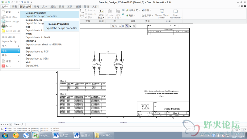

7、在工具栏上点击文件页,单击导出,选择design properties,选择希望的目录和文件名,将该*.props文件输出并保存。

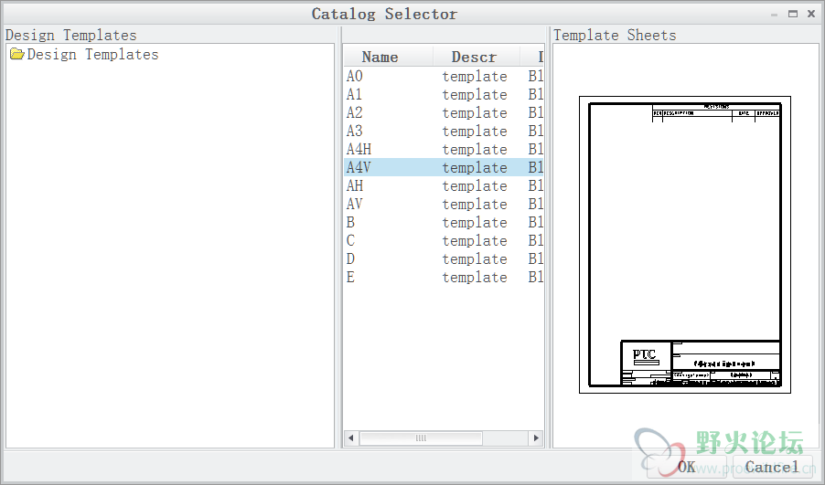

9、这时就可以新建自己的设计了,点击文件—新建—create new design,在弹出new design窗口中,填写名称和设计存放目录,OK后出现的design explorer窗口中,点击create a new sheet按钮,在弹出窗口中选择一个图框用于绘图。(图5)

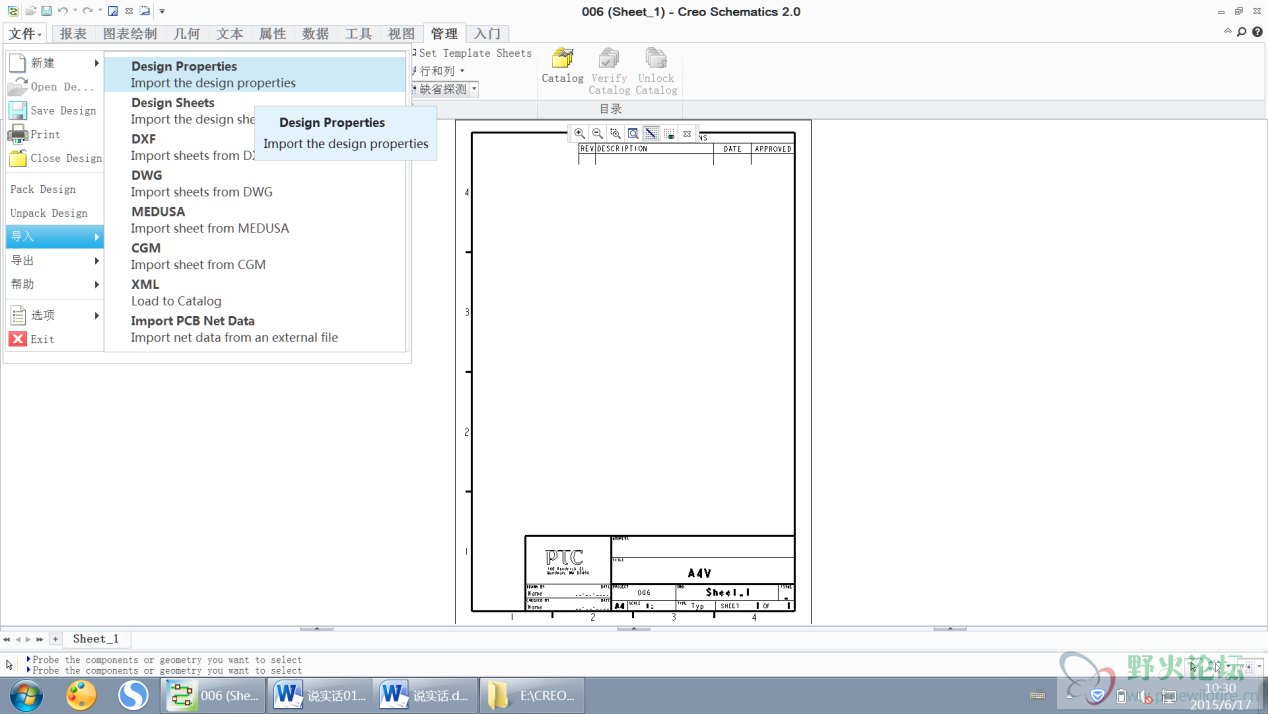

13、这一步就是要把上面从示例设计中导出的*.props文件导入到我们当前的设计中来,单击文件页,导入-design properties,从弹出窗口中找到自己保存的*.props文件,并按默认直到最后完成。(图6)
14、导入完成后。再打开catalog explorer窗口,这时示例文件中的各种图素都已经全部导进来了,而且在管理页面中的edit global parameters下的parameter pool内各种参数都很齐全。
