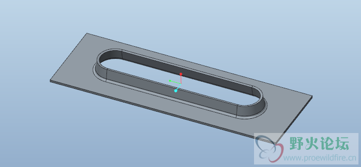

如何展平中间凸起部位?
展平.prt.rar
64.17 KB, 下载次数: 33
creo2.0
228
334
发表于 2015-6-16 10:24 | 显示全部楼层
光看图我觉得无法展平,因为现有工艺中,还想不到有什么展平的材料能弯成这样子的形状,一句话就是想展平图中的钣金件是不符合现实规律的
我没有开模型来看,如果那个折弯高度不高的话,是不是能冲出来
但是从图片看有点锥度,是不是本身就设计好的拔模斜角,东西是成型出来的
以上仅我个人愚见,欢迎指导讨论

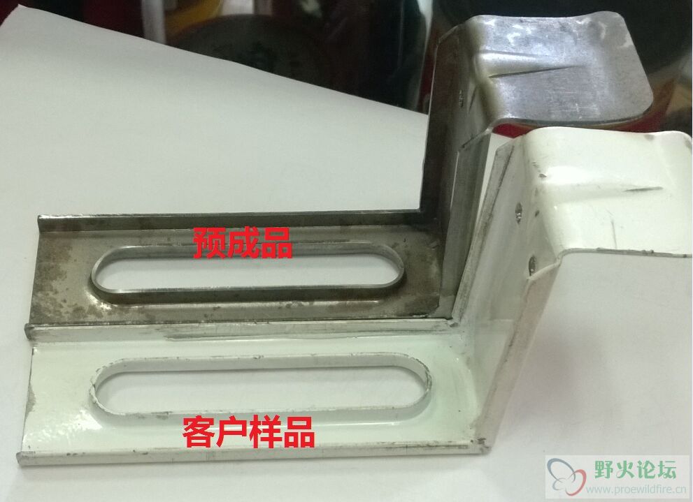

 楼主| 发表于 2015-6-16 10:59 | 显示全部楼层
1、能冲出来的,我有样品;
2、是有拔模锥度的。
228
334
发表于 2015-6-16 11:03 | 显示全部楼层
楼主能冲出来,为啥又想要展平中间凸起部分呢?
486
686
 楼主| 发表于 2015-6-16 11:19 | 显示全部楼层
因为要知道中间需不需要减料。
58
发表于 2015-6-16 12:46 | 显示全部楼层
这个你需要钣金的折弯系数吧,然后算出尺寸才行
403
654
发表于 2015-8-3 22:56 | 显示全部楼层
冲孔,翻边
发表于 2015-8-22 11:53 | 显示全部楼层
典型的冲压翻边,至于成型高度跟你前面与冲孔的形状大小有关的!
111
124
发表于 2018-11-3 10:33 | 显示全部楼层
