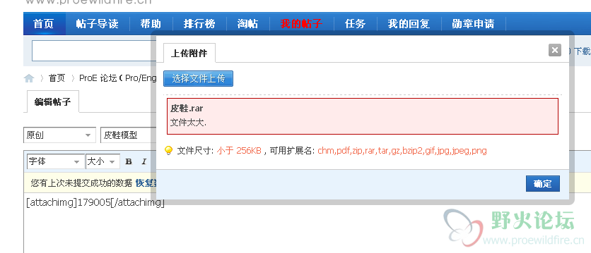

上传文件时说文件太大,怎么解决能上传去。

发表于 2015-6-16 09:24 | 显示全部楼层
分卷压缩

 楼主| 发表于 2015-6-16 09:53 | 显示全部楼层
我分了两个还是太大

发表于 2015-6-16 10:46 | 显示全部楼层
上传文件到自己的网盘上再分享下。
如:百度网盘,360网盘等

发表于 2015-6-16 14:00 | 显示全部楼层
可以把从此插入提到一开始的位置,文件就会小

发表于 2015-6-16 22:43 | 显示全部楼层
减小proe零件文件大小的方法,方便上传论坛交流
http://www.proewildfire.cn/thread-3237-1-1.html

发表于 2018-3-18 19:55 | 显示全部楼层
把插入杆拖到最上面,保存后文件体积就变小了
