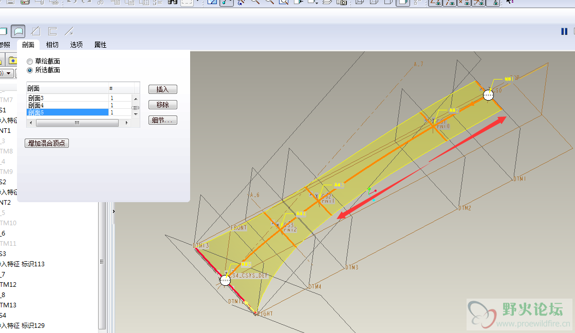

最近一直在学习proe,小弟有这样的疑惑,直接看图,第一张图,我在还没添加其它截面时候,红色箭头段是直的(这是我想要的),可是当我添加其它截面时候,红色箭头段发生变化,不再是直的了。请问大神们有没有办法能把红色箭头段在添加其它截面之后还是真的

使用引导轨迹

怎么看着是曲面??
