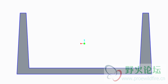

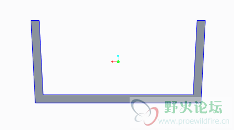

这2种哪个是正确的?
一般拔模怎么才算合理呢?

依照分型面来勘定啊   你这样不好说啊

第一个 正确

看第一个有好感~

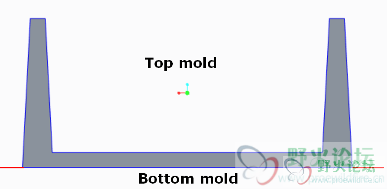

第一個的PL面如附圖的紅線,底模只能是個平板.
第二個的PL面在上面的紅線,上下模都成型了零件的幾何形狀.
由你對成型零件的需求,來決定適合的PL面與模具,如果你需要模具對零件施加壓力,建議第二個.

第二个比较好。

画图第一件事就是要把分型面定好, 这样有利于以后的工作, 从你的图来看,第二种方案明显要优于前者
