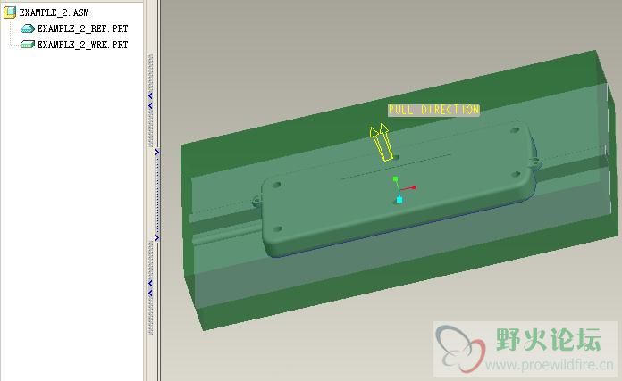

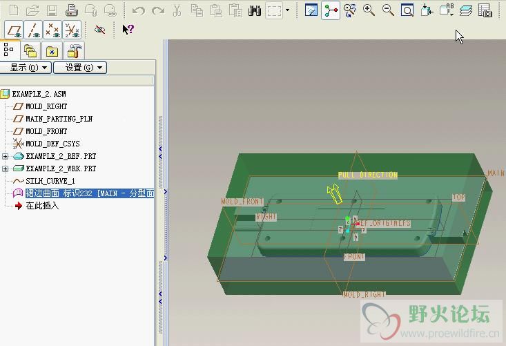

第一张是我按照教程做的,但是模型树里头只有零件和工件,不显示我创建了的分型面,如果我想修改分型面怎么办?
而第二张是教程的,模型树里头是有的。
光碟里头有个tree.cfg的文件内容为:
!Pro/ENGINEER 2002 cfg file Version No. 1
!Pro/ENGINEER  TM  Wildfire 3.0  (c) 1988-2002 by Wisdom Systems  All Rights Reserved.
SUPPRESSED    ON
EXCLUDED    ON
FEATURES    ON
MFG_OWNER    ON
NOTES    ON _PO
BLANKED    ON
INCOMPLETE    ON
COMPS    ON
BT_BODY_CONNS    ON
BT_INCOMING_CONNS    OFF
BT_BODY_CONTS    ON
BT_MOTION_AXES    ON
ENVELOPE    ON
COMP_PLACEMENT    ON
是和这个里头的设置有关么?还有这个文件怎么用?还是因为版本的关系?我的版本是3.0的M040,谢谢!

 楼主| 发表于 2008-10-12 16:13 | 显示全部楼层
两张截图

发表于 2008-10-12 19:22 | 显示全部楼层
点设置,树过滤器,特征前面打勾就可以了
