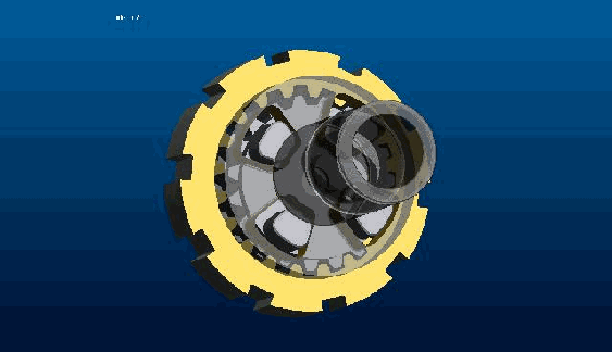

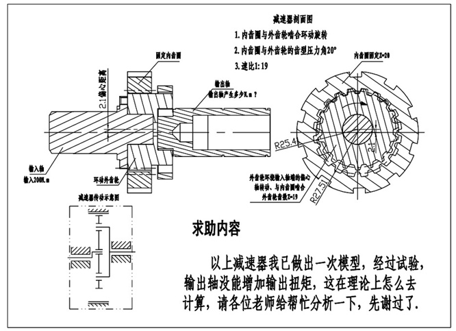

该减速器做出了一次模型,经试验,运转、减速都没问题,但输出扭矩没能提高,
这问题在哪?减速没增力,想请各位老师给分析一下力学问题所在,先谢过了!

发表于 2015-6-15 09:10 | 显示全部楼层
减速增力并不是指所有的减速机构都能增力,比如中间用了棘轮机构,或其他间歇运动的机构,运动是不连贯的,不能实现F1*S1=F2*S2总功相等(F1*V1=F2*V2总功率相等)这个关系,就不能达到减速增力的效果,按我目前所学所认知的来看,传递转动,皮带,齿轮,都是趋近于连续传动的,像这样地有大间隙的传动,动力早就损失了,这种结构,我觉得更多用来,设计泵一类的吧,将形成间隙的空腔用来泵液体的。

发表于 2015-6-15 14:54 | 显示全部楼层
如果你在输出端用同样的偏心齿结构,能达到这么大减速比么?只要一直啮合上的应该可以增大力矩。

发表于 2015-6-16 10:56 | 显示全部楼层
我也做了一下运动仿真,(内齿简化了,没画)发现这个设计还是几乎无间断的在传递力,4个凸起交替的传递动力,中间没有间断,这个机构还有点意思,不过话说回来,楼主公司有点实力哦,直接就做样品测试了。还期待受力分析的高手来指点一下啊。
258
363
发表于 2015-6-16 11:26 | 显示全部楼层
