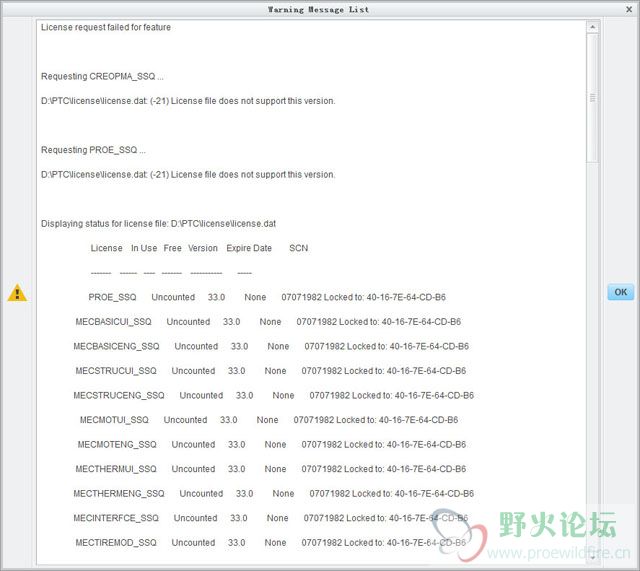

安装后出来这个特征,那个知道是什么原因,告诉下解决方法,谢谢

发表于 2015-6-14 20:52 | 显示全部楼层
是你没有破解吧

 楼主| 发表于 2015-6-14 20:58 | 显示全部楼层
pmiao 发表于 2015-6-14 20:52
是你没有破解吧
破解了,我按论坛上的安装方法破解的啊

发表于 2015-6-14 21:41 | 显示全部楼层
提示的很清楚,许可证不支持你的版本,就是说你的许可证和你的版本不配套

发表于 2015-6-14 23:12 | 显示全部楼层
把33改成34

 楼主| 发表于 2015-6-15 08:47 | 显示全部楼层
许可证文件是不是就是license文件?如果不支持,那要怎么解决?
44
 楼主| 发表于 2015-6-15 09:03 | 显示全部楼层
我好像明白了,我之前是下载了一个万成许可证生成文件,然后生成的License文件可能是版本与现在装的对不上,等下我再换个License文件试一下,TKS!
