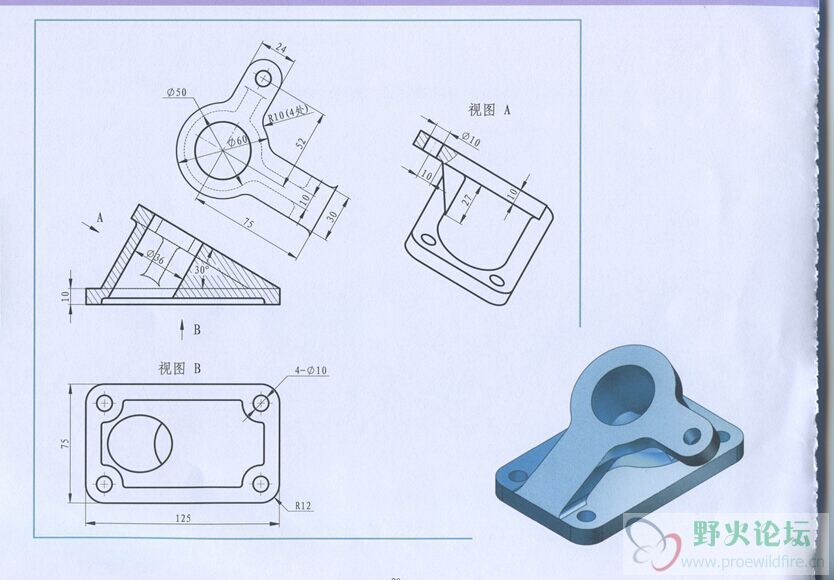

[其他] 没有看懂这个图
56
76
发表于 2015-6-14 16:34 | 显示全部楼层 |阅读模式
QQ图片20150614163500.jpg 这个图有人画出来了没      有点看不懂图

发表于 2015-6-14 17:49 | 显示全部楼层
没看出问题啊。

发表于 2015-6-14 17:55 | 显示全部楼层
这图没有难度啊,做个斜的基准面就行了

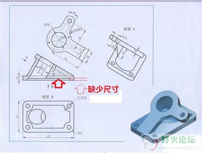

发表于 2015-6-14 19:33 | 显示全部楼层
的确是缺少尺寸,不过这个很简单,看看 1.prt.zip (52.5 KB, 下载次数: 44)

 楼主| 发表于 2015-6-14 20:22 | 显示全部楼层
就觉得那里不对劲    感觉是缺少尺寸    看的我都晕了

 楼主| 发表于 2015-6-14 20:30 | 显示全部楼层
下面是两个轮廓筋啊  ..............

发表于 2015-6-15 10:56 | 显示全部楼层
建个有角度的平面,再拉伸到底面
