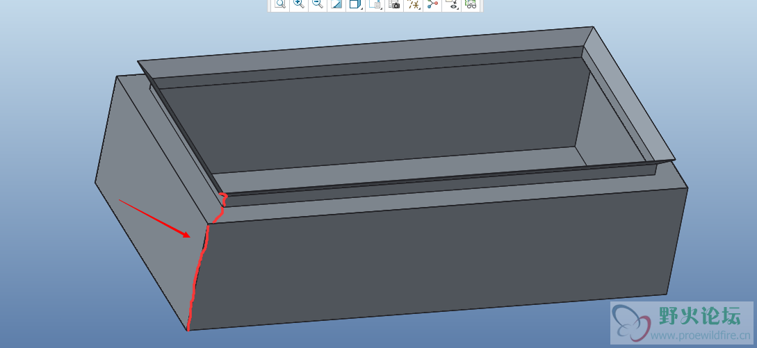

如图:如何在在四个角上做一条缝然后展开?
试了好久,始终没用成功过,求高手指点迷津

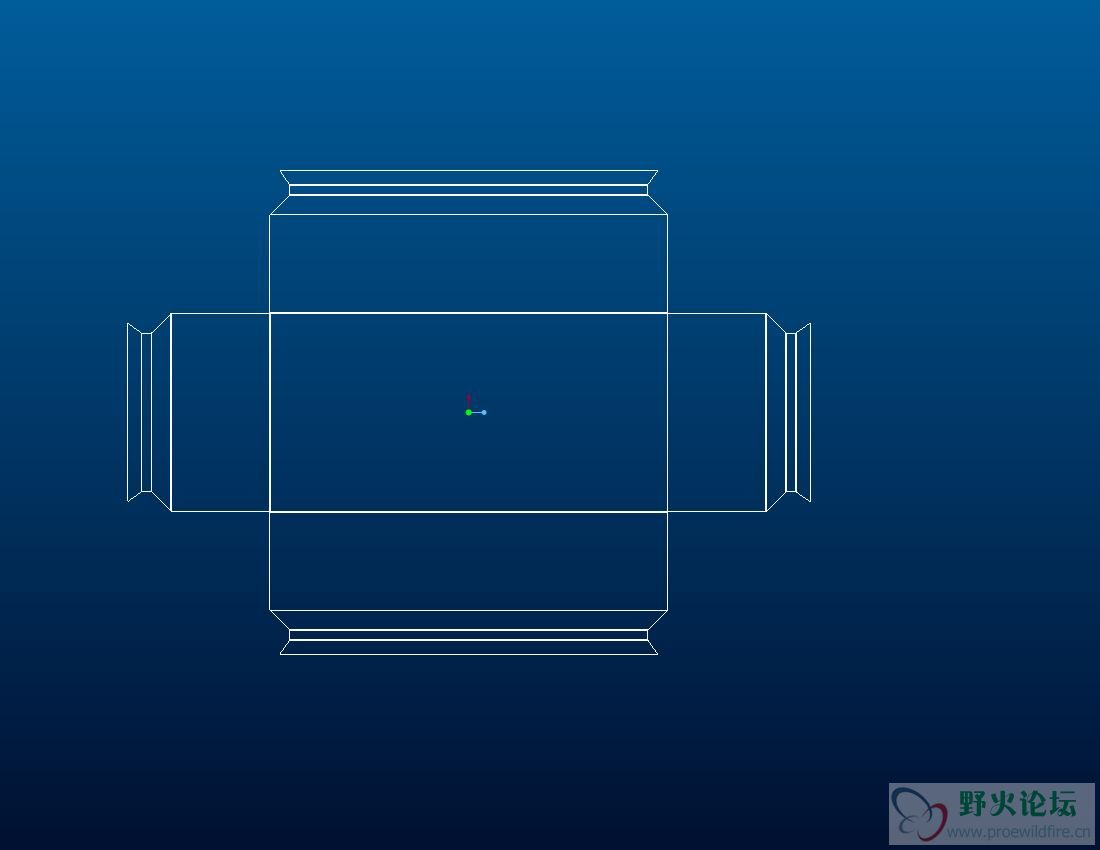

有一个扯裂工具吧。

附件一次性不能上传,,分成3个压缩包了。。
20150614-3d.prt.part1.rar
150 KB, 下载次数: 11
20150614-3d.prt.part2.rar
150 KB, 下载次数: 23
20150614-3d.prt.part3.rar
31.24 KB, 下载次数: 10

谢谢 已经解决!

谢谢 已经解决!
