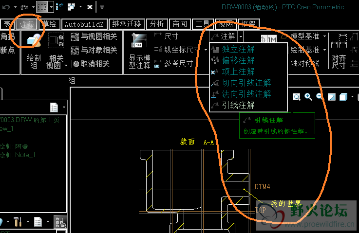

如上图所示,我想标两个圆孔轴线的尺寸,但是只能标一个。请问应该怎么标注才能标注成一个大尺寸,而不是只有一半

发表于 2015-6-14 16:21 | 显示全部楼层
用这个标注。
 楼主| 发表于 2015-6-14 16:30 | 显示全部楼层

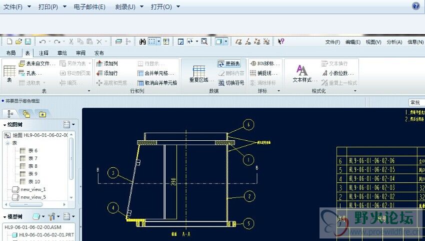

谢谢大侠。会了。再麻烦你一个问题。在绘图中,创建了明细栏,怎么给零件拉线,标号1、2、3这些
1609
1952
发表于 2015-6-14 17:45 | 显示全部楼层
见图
 楼主| 发表于 2015-6-14 18:35 | 显示全部楼层
不能把字写在横线上吗

发表于 2015-6-15 08:30 | 显示全部楼层
你说的是标注球标吗?
92
106
发表于 2015-6-15 08:41 | 显示全部楼层
在工程图的表里面。靠近右上角有一个选择BOM表,选择创建球标,选择一个视图,就可以自动标注1.2.3.了。
92
106
发表于 2015-6-15 08:54 | 显示全部楼层
就是这个吧?希望能帮到你。我也是新手。
92
106
