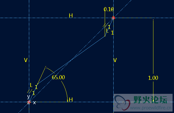

http://www.tudou.com/programs/view/XQFHNXh4ueE/主要应用到了evalgraph函数,个人私下对这个函数了解了一番,发现是一个用处比较广的函数,看看有人没在放上视频,应为是自己琢磨着做的,不是很熟练哈~~
   视频上不了,先上图片吧~~
   首先做一个图形如图,尺寸什么的可以自己定,不过我自己喜欢做X和y值变化范围均为1的,这样可以与trajpar进行对应(通过直线斜率来控制增长速度)。

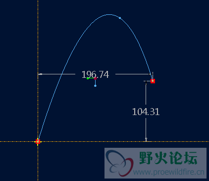

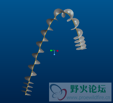

   然后草绘扫描轨迹,通过关系式约束直线角度来创建可变螺旋曲面(关系式为:sd3=30+360*17*evalgraph("1",trajpar);sd3为角度尺寸)

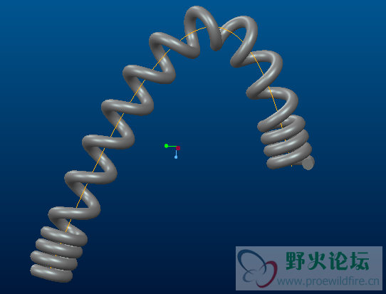

   最后就是一般的扫描了,选择螺旋曲面的外边为扫描路径进行扫描。
