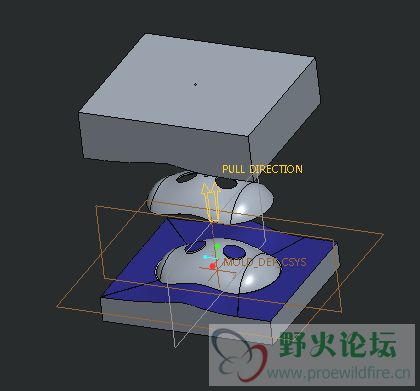

为什么要用凸模镶块啊,有什么用为什么不这样呢

凸模镶块一般是比较好点、贵点材料制造的,一般是合金钢还要热处理,而凸模座就用比较便宜的A3钢就可以了

单独拆个模仁出来,一是材料,模仁用好料,二者方便加工

主要原因是利于CNC加工!

做成活动的再镶到型腔里面去么?

不单如此,还有排气,尖角之类的问题!!
