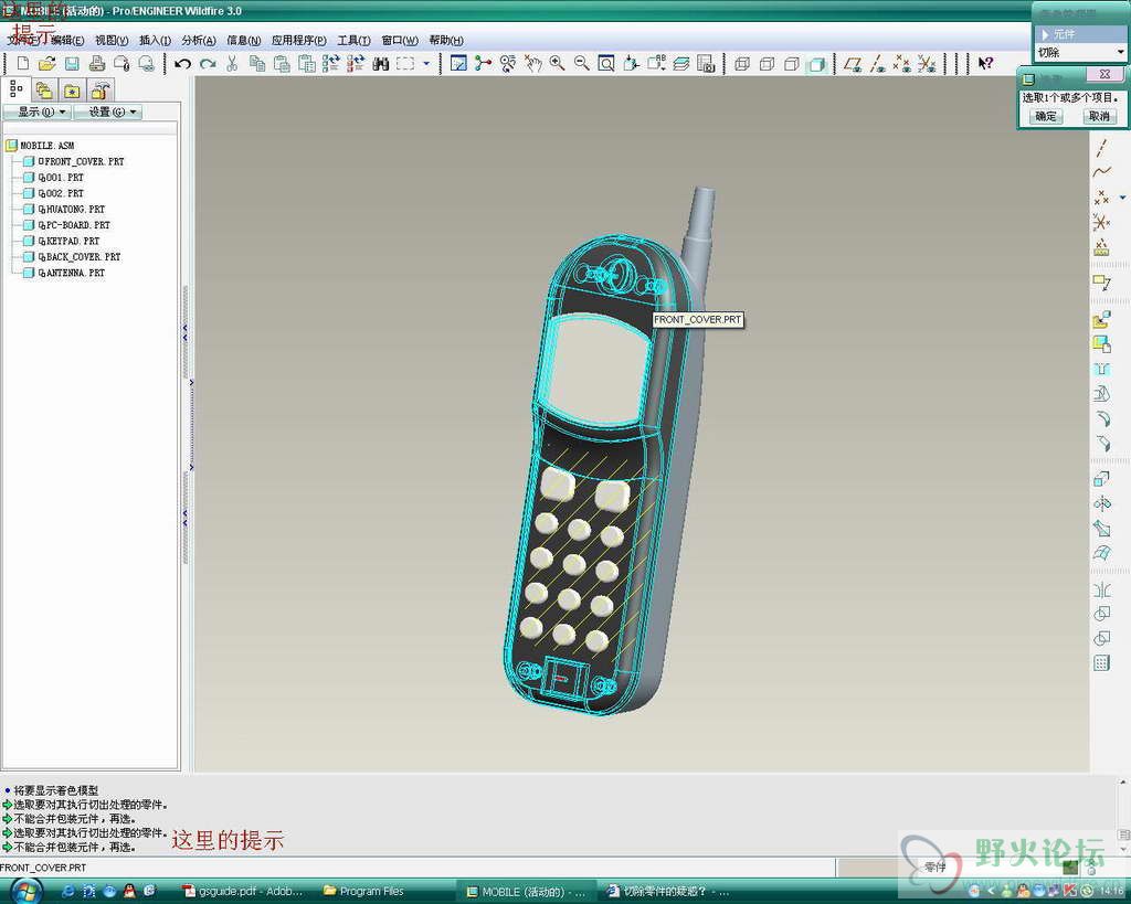

如图:
要切除的元件不能选择
387
551
发表于 2008-10-12 14:43 | 显示全部楼层
在模型树里右键你要的那个元件点击激活就行了
huqy168 + 1 热心助人
44
 楼主| 发表于 2008-10-12 15:02 | 显示全部楼层
那就没有“编辑” (Edit)> “元件操作” (Component Operations)> “切
除” (Cut Out)。选项了
44
 楼主| 发表于 2008-10-12 15:06 | 显示全部楼层
OK了,模型树里选中固定位置就好了,谢谢LJJ
