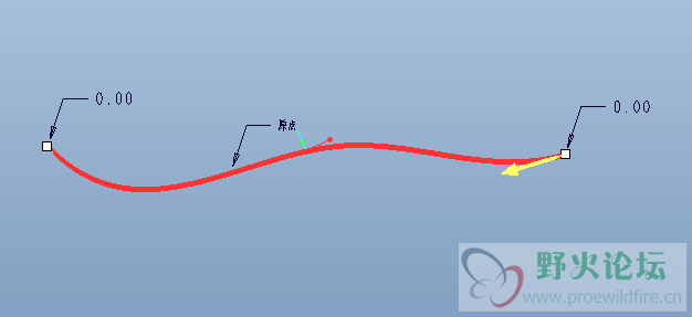

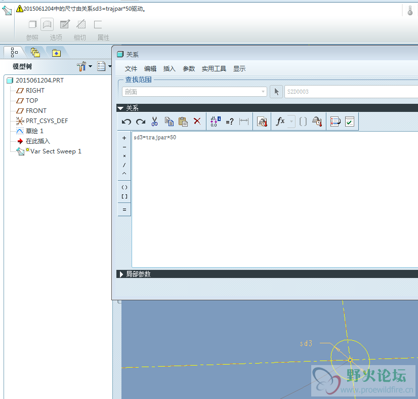

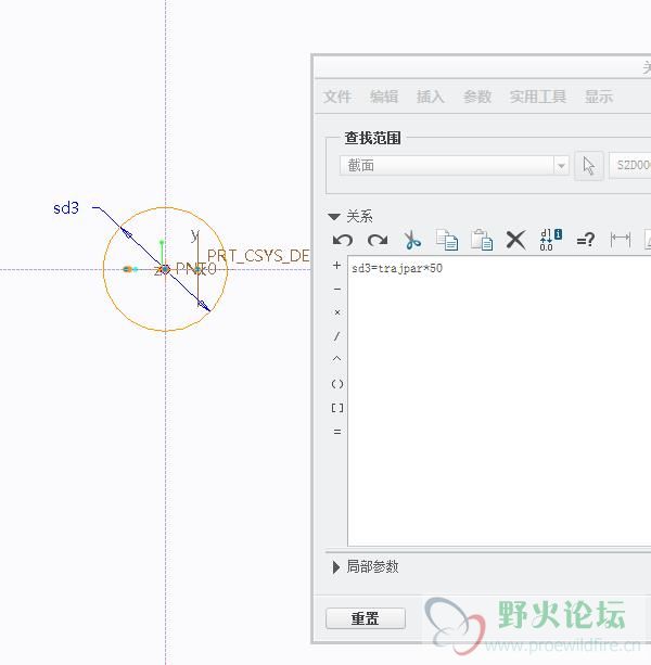

可变扫文盲求助。
画了一条线,然后可变扫,可变扫的圆是0.5,设置的关系式是:sd3=trajpar*50,为什么是错误的呢?
可变截面扫描截面起始圆不能为0

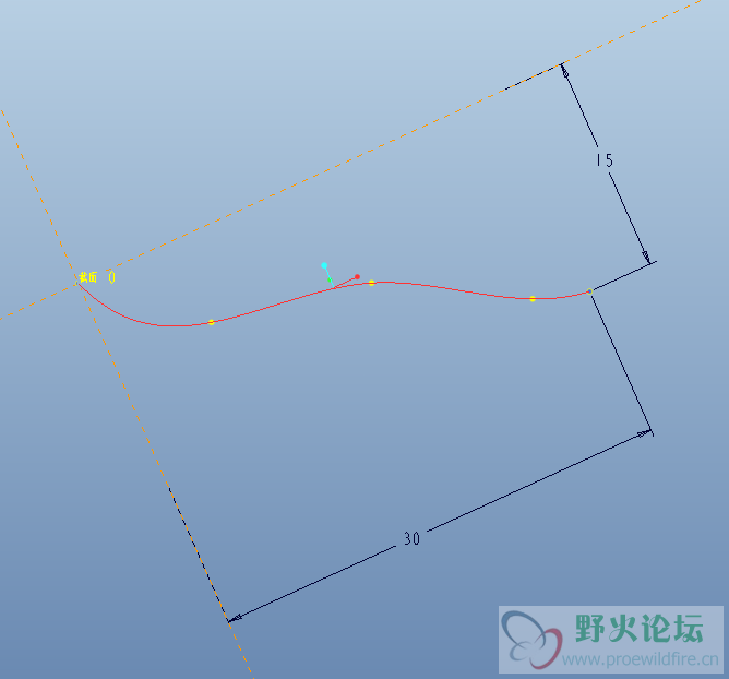

 楼主| 发表于 2015-6-12 14:35 | 显示全部楼层
第二张是我画的线,第三条是我选的可变扫轨迹线,请大家帮我看看是什么问题?

二楼正解。。。

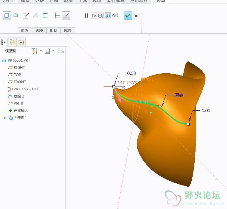

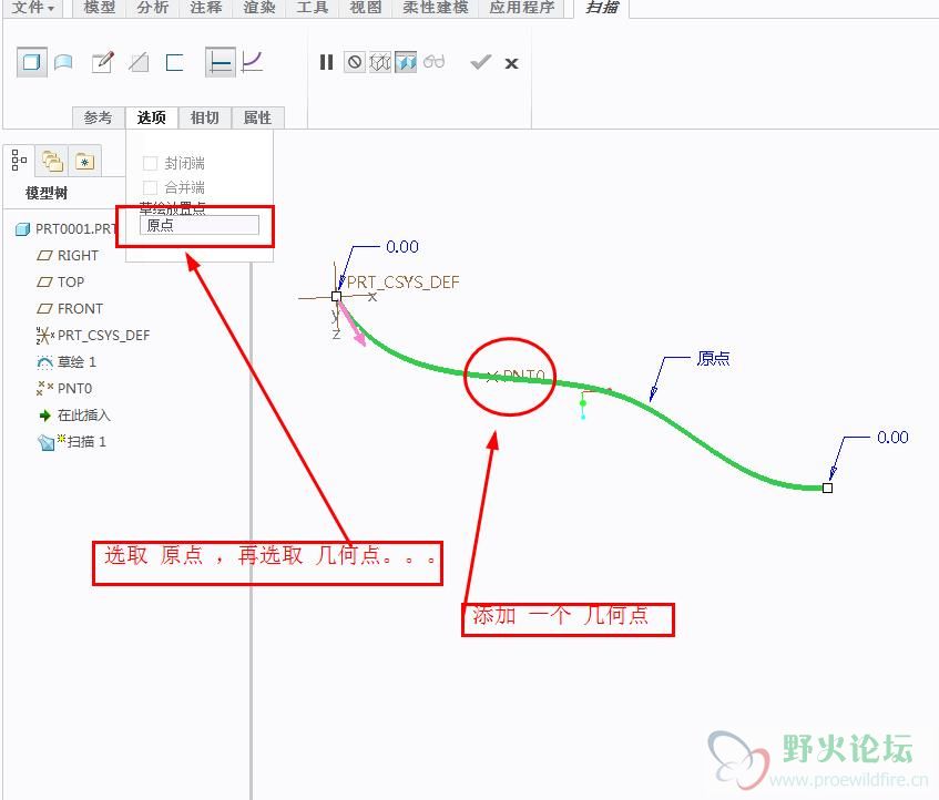

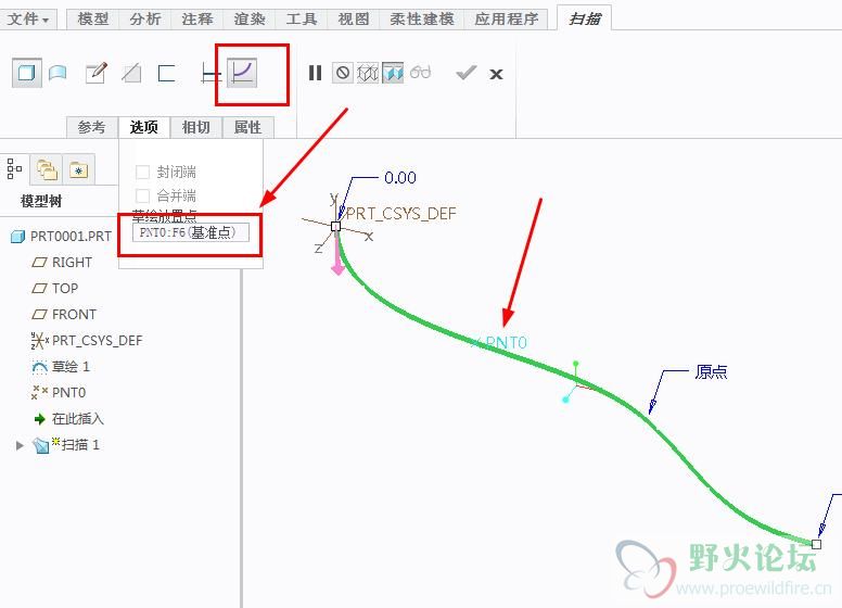

360截图20150612150824692.jpg 360截图20150612150926393.jpg 360截图20150612151027409.jpg 360截图20150612151203657.jpg

 楼主| 发表于 2015-6-12 15:29 | 显示全部楼层
谢谢大家,谢谢4楼上图的老师
