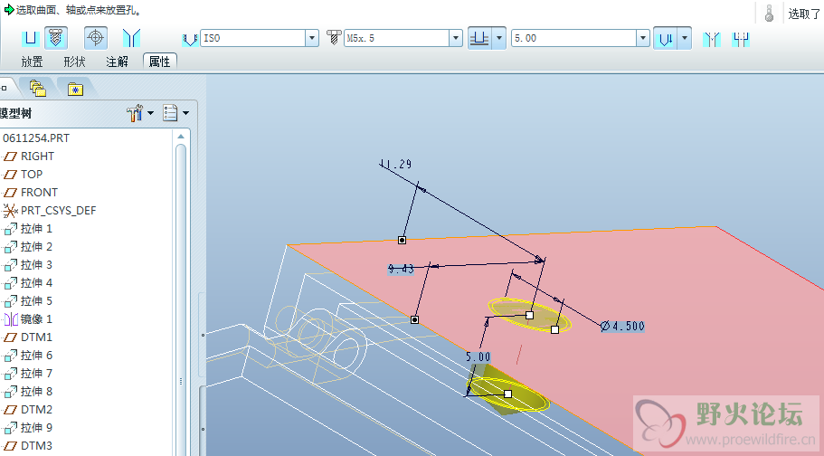

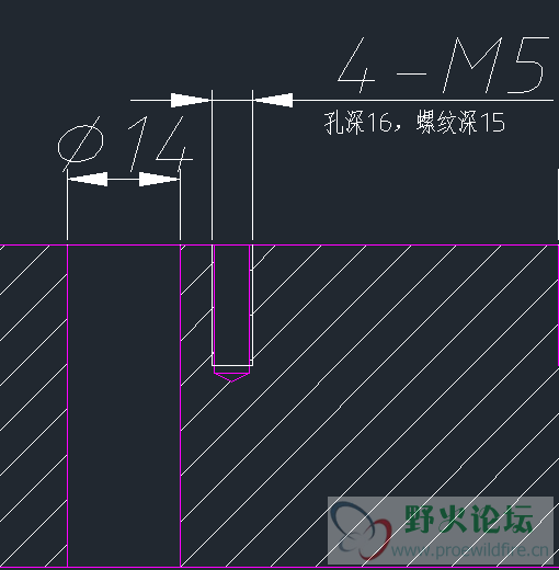

直接打孔然后修饰吗???为什么我修饰在工程图中没有表现出来

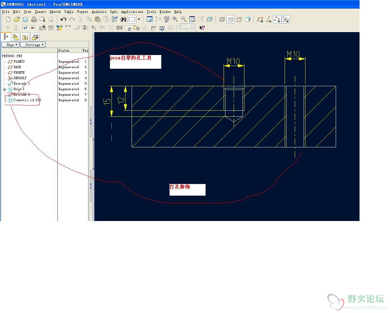

打孔修饰,对于内螺纹底孔直径要小于你要打的孔。然后选择要修饰的圆柱面
有两种方法:1.打孔修饰,2用proe自带的孔功能。

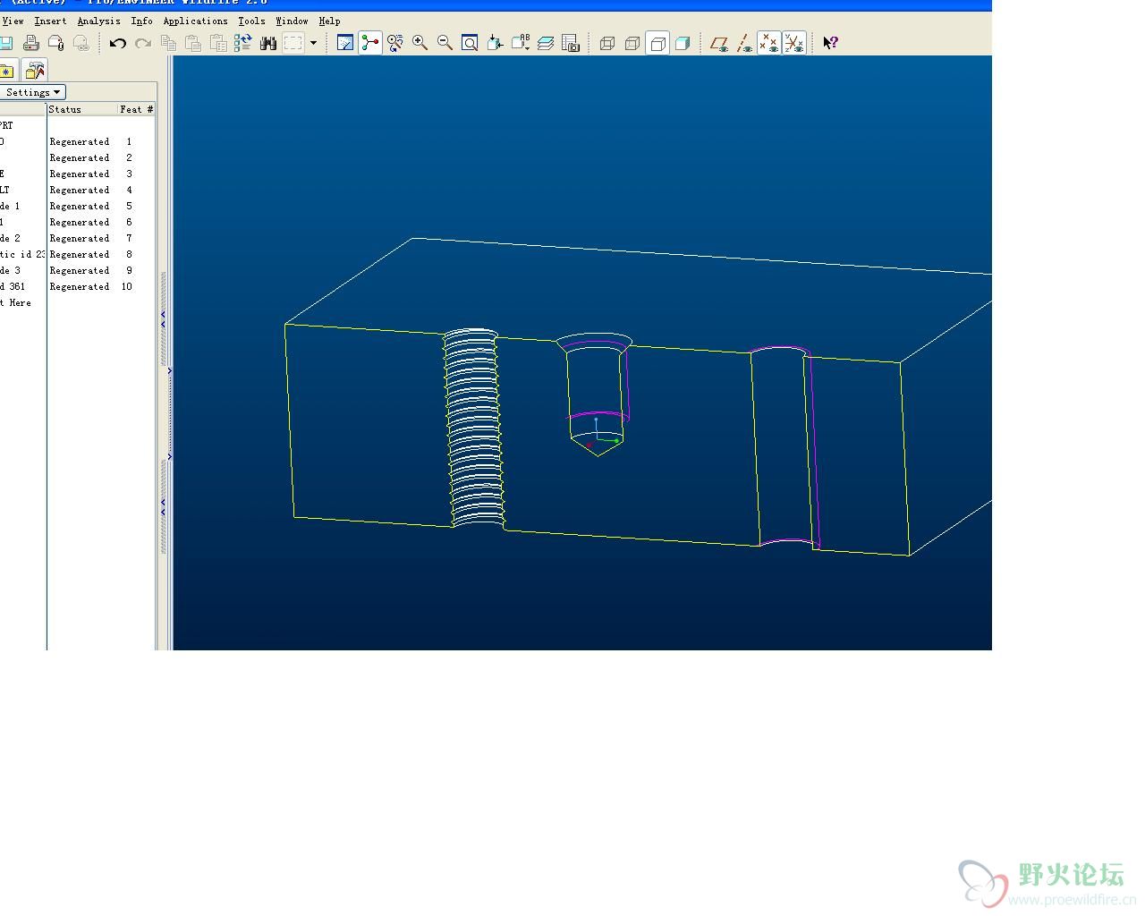

是这样的吗?用螺旋扫描。

我没用过Creo还,但是在Proe里面直接用打孔工具就可以 转化为二维图也是可以的

是这样的吗?用螺旋扫描。
是滴 可是我不会在里面做螺旋扫描 而且M5那个怎么打的  新手~

是啊  打孔但是生成失败

我拿旋转命令做出来了  孔命令还不太理解
