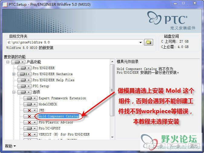

 楼主| 发表于 2015-6-12 11:11 | 显示全部楼层
我没有说明白,拔模检查以及给你完成,缩水已经完成,到第三部创建工件毛坯时,系统报错
找不到Workpiece模具目录。请检查安装和/或目录(E:\PTC\work\mold_data\)路径。
看看有没有方法

发表于 2015-6-12 15:18 | 显示全部楼层
找不到Workpiece ...
你说的是自动工件吧,软件安装时勾选如图模块(默认是不勾选的)

 楼主| 发表于 2015-6-12 21:18 | 显示全部楼层
要不要单独安装还是重新安装
