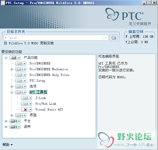

请问我在bin文件中启动ptcsetup.bat文件时未见到PRO/TOOLKIT模块,这是怎么回事?  同时在该文件下也未找到setup.exe.      我不希望重新安装proe,请问有什么解决的方法。

我是想进行二次开发,但是现在软件没有安装pro/toolkit模块。不知在哪能安装这个模块
 楼主| 发表于 2015-6-14 12:42 | 显示全部楼层
该问题已解决,需要重新找到proe安装文件,双击setup后才能加载pro/toolkit模块,然后重新按照proe安装过程进行安装。如果在安装pro/toolkit模块之前已经安装proe,也是通过上述步骤来加载pro/toolkit模块。我已经安装成功了。
