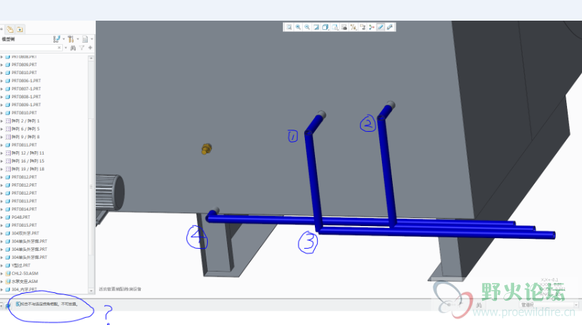

在进行管道设计的时候,想插入一个管接头,发现插入不了,左下角提示:
拟合不与选定拐角相配。不可放置。
上传了Stp,麻烦看下是什么原因?

1、你的弯头是否按标准做(进口段坐标系、出口端坐标系);
2、你的弯头半径是否大于短管的长度了(目测没有);
3、没有看到你的管道啊

我也不知道为何转成Stp管道就不见了,我是第一次做管道设计,所以应该是犯了很基本的错误。
另:我那个弯头是下载的Stp,然后我手动增加了进出口两个坐标系,再一次“插入管接头”,已经没有出现“拟合不与选定拐角相配。不可放置。”的提示,但是操作完成后,并没有如愿看见我的管接头,也没看到任何提示?
能麻烦解答下么?方便的话,传下Prt,谢谢了。

用这个试试看!肯定可以,可以肯定的说,你管接头没做坐标系!另外管接头文件应该是prt文件,不应该是stp

非常谢谢你,你的管接头可以用。
因为我的管接头是下载的Stp,所以他原本就有一个默认坐标,然后我又在开口和出口各做了一个坐标。所以他就插入不成功,看来得自己一个一个去画管接头了。
