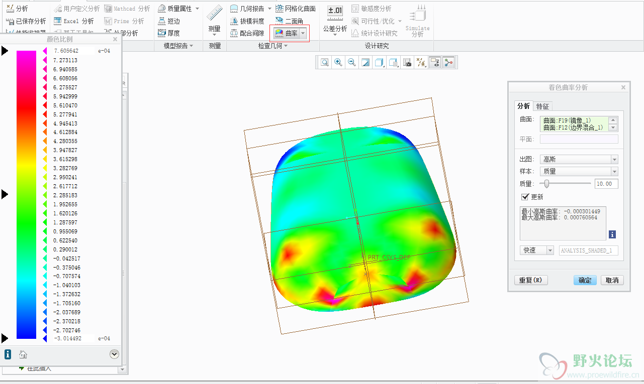

求大神解惑
我这张图上着色曲率之后曲面是有多种颜色
是不是说明这个曲面不光滑
左边的颜色比例是什么意思
右边的着色曲率分析又是什么意思
是否可以用这个工具调整曲面的各各部位曲率使之相同
如果可以要怎么操作呢
如何才能保证曲面的光滑度呢

发表于 2015-6-11 18:27 | 显示全部楼层
某一处的颜色越是接近一样曲面就越好,相反某片区域有好几种颜色说明这块曲面有收敛质量不高

发表于 2015-6-11 18:29 | 显示全部楼层
调整曲面的各各部位曲率使之相同可以用重新造型来调

 楼主| 发表于 2015-6-12 13:10 | 显示全部楼层
重新造型是不是重新画一个造型曲面。?

发表于 2015-6-13 11:03 | 显示全部楼层
着色曲率就是看看质量高不高。

 楼主| 发表于 2015-6-15 18:34 | 显示全部楼层
qq353155108 发表于 2015-6-13 11:03
着色曲率就是看看质量高不高。
只是检查不能修改吗。?

发表于 2015-6-15 19:16 | 显示全部楼层
Rucky 发表于 2015-6-15 18:34
只是检查不能修改吗。?
不能修改,

 楼主| 发表于 2015-6-16 08:01 | 显示全部楼层
那么能用什么方法修改呢?

发表于 2015-6-16 08:07 | 显示全部楼层
这样吧,发现着色曲率质量不高的话,可以去尖角,切割四边形的形状,然后用边界混合连接,这杨就可以达到曲率质量高!
