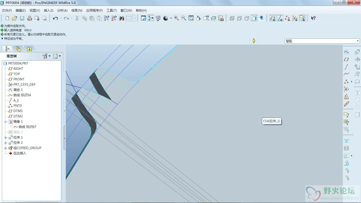

我要画的标准直齿轮模数=2。5,齿数z=113,b=72,齿根圆圆角半径按照0.38*m无法倒啊,复制一个齿之后齿根部分交在一起了,求高人指点。
这个为复制一个轮齿后的图形
这个为复制一个轮齿后的图形

楼主你拉伸错了啊,最下面那个圆是基圆,你应该从第二小的那个(也就是齿根圆)拉伸。
像这样不变位的,41个齿以上的外齿,齿根圆是大于基圆的。
