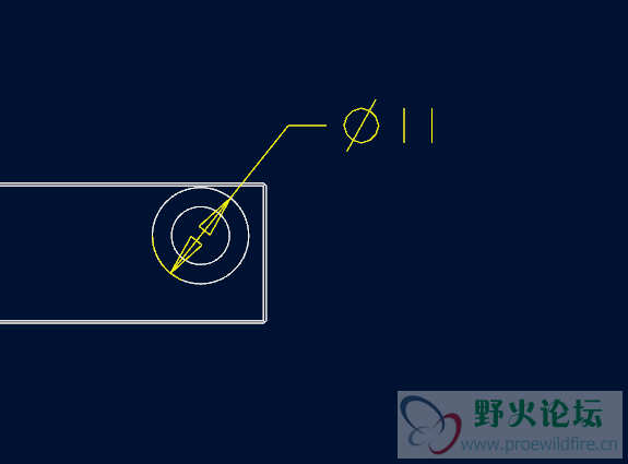

发表于 2015-6-11 10:55 | 显示全部楼层
是否需要这样?

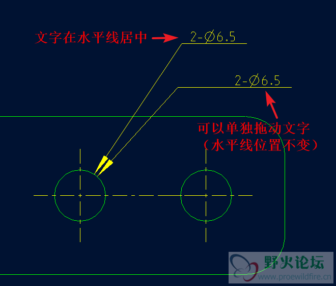

发表于 2015-6-11 21:42 | 显示全部楼层
文本不可以随便托动,但可以控制文本分中显示,只要把绘图选项“ leader_elbow_length ” 后面的数字改为1就可以,至于这个“dim_text_gap”是控制文本后面引线的长度,改为0.5,本人测试过可以实现文本居中显示,图就不截了,希望能帮助你。
44
70
 楼主| 发表于 2016-2-1 11:45 | 显示全部楼层
apsfhvk 发表于 2015-6-11 21:42
文本不可以随便托动,但可以控制文本分中显示,只要把绘图选项“ leader_elbow_length ” 后面的数字改为1 ...
按照你的指导,今天终于搞好了,虽然不能像proe那样自由移动,但是已经很OK了,谢谢了!

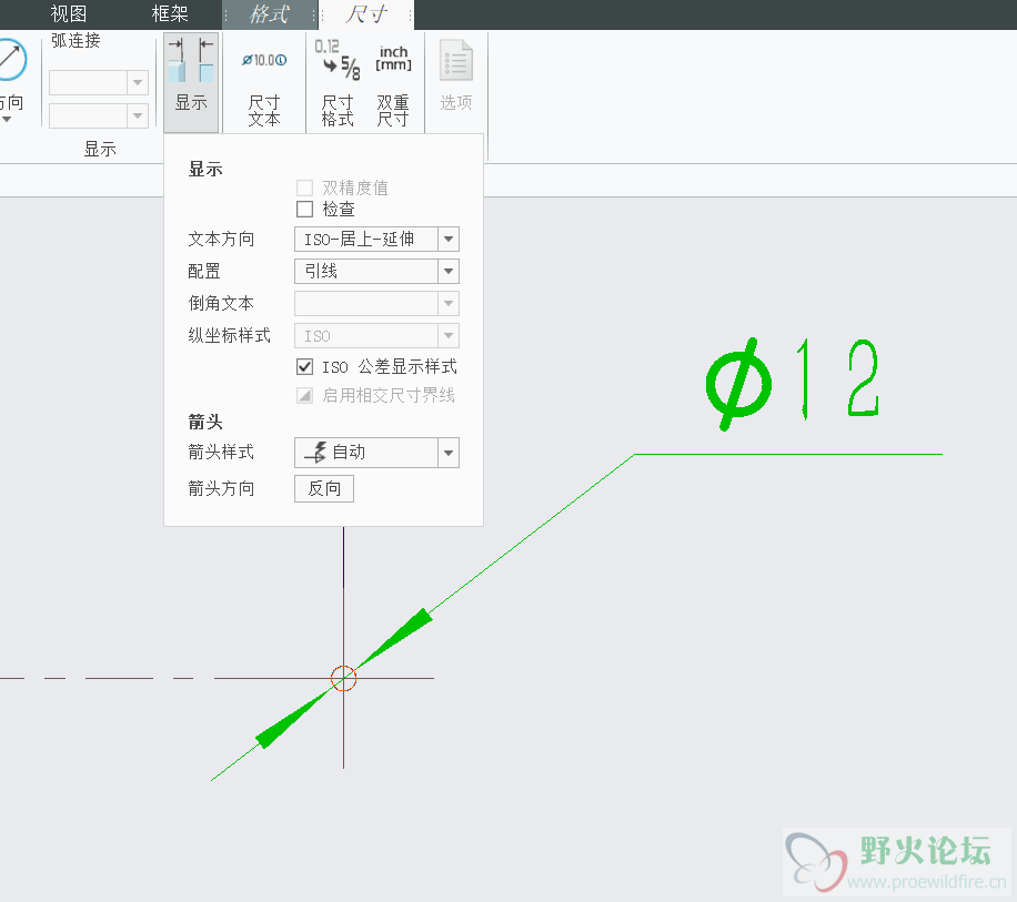

74
发表于 2020-8-7 18:58 | 显示全部楼层
点选直径尺寸-----显示,如图
