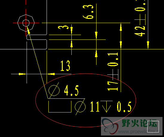

请问这个标注是什么意思?

沉孔直径11深0.5

沉孔(将紧固件的头部完全沉入零件的阶梯孔) 深度0.5mm 直径11mm,

沉孔直径11深0.5

三楼解释的清楚。学习了。
