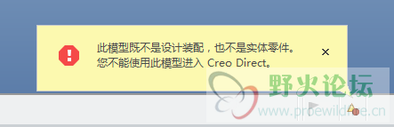

近段时间用直接建模改模型改得不亦乐乎,那种感觉爽啊,后悔怎么之前没早点发现直接建模这个模块这么好用,但是接下来问题来了:
实体建模后,转为钣金实体,添加一些钣金特征之后,便无法从直接建模中打开模型文件
从钣金模型切换回实体也不行(折叠),除非把钣金特征都删掉,才能重新在直接建模中打开
在此想请教一下论坛中的兄弟:有什么方法能够实体 钣金 直接建模三个环境自由互相切换,毕竟钣金件不能舍弃钣金模块,但是又不愿放弃这么好用的直接建模,求教!!!
问题如下图:
2753

转换成STP

刚刚试了一下转换成STP,能打开,但是不能按自己心目中的效果编辑,实体特征可以,但是钣金特征就是不行,不管是在直接建模,还是柔性建模,都不能很好的编辑改动

试过,直接建模,实体下也不通用,所以放弃了,不过玩的倒是挺爽,要是能通用,那就爽了,直接建模修改确实方便,估计以后新版会改进吧

当然因为互转换的原因,我都尽量在柔性建模里面搞定,实在不行才上直接建模,希望在钣金模块里面也能加上柔性建模 ,现在用的是Creo3.0 ,不知道CREO4.0能不能等得到
