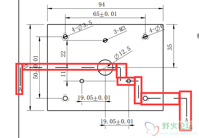

发表于 2015-6-10 14:22 | 显示全部楼层 |阅读模式
      正在进行零件生成工程图,但是在进行零件剖切的时候显示的剖切线太稀疏,有时候看不清楚!请问哪里可以设置?

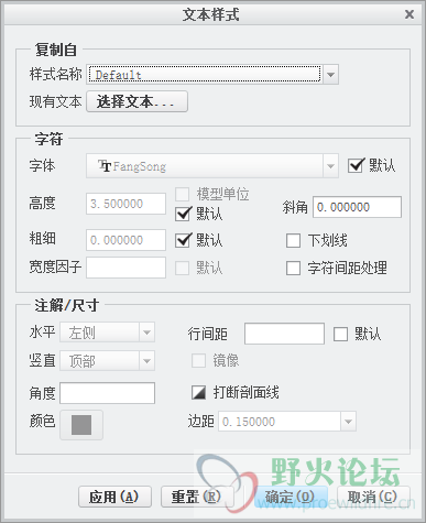

 楼主| 发表于 2015-6-11 15:29 | 显示全部楼层
  双击剖面线得到这和对话框,好像没有这一项奥!

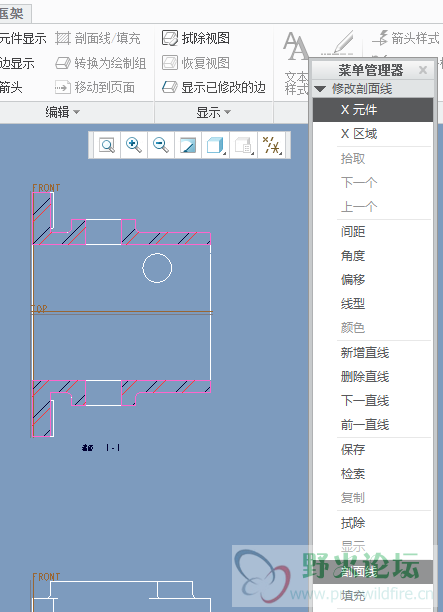

发表于 2015-6-11 16:06 | 显示全部楼层
蝶飞 发表于 2015-6-11 15:31
双击剖面线得到这个对话框,好像没有这一项!
我双击时出现的这个
1111
83
发表于 2015-6-11 16:07 | 显示全部楼层
我双击时出现的这个
1111

 楼主| 发表于 2015-6-11 17:34 | 显示全部楼层
xgs13025 发表于 2015-6-11 16:07
我双击时出现的这个
    好吧,我明白了,其实我们的理解不一样啊!我的意思是绘出的那根表示剖面的线,就是我第一个图中使用红色框框圈出来的那根表示剖切的线,感觉线太稀疏,所以在查看的时候会有些不便,有时候会看错!

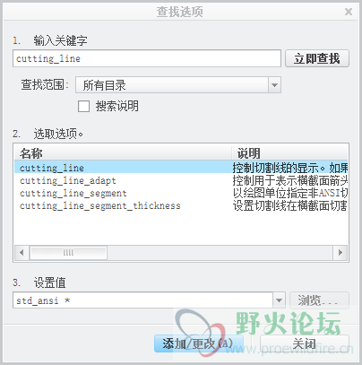

发表于 2015-6-11 21:35 | 显示全部楼层
在工程图选项中重新设置cutting_line的类别

发表于 2015-6-12 21:44 | 显示全部楼层
配置config.pro 里面的cutting_line ,
个人还是感觉默认也不错,只需要设置间距就好

 楼主| 发表于 2015-7-2 14:54 | 显示全部楼层
是这三个选项中的哪一个呢?
