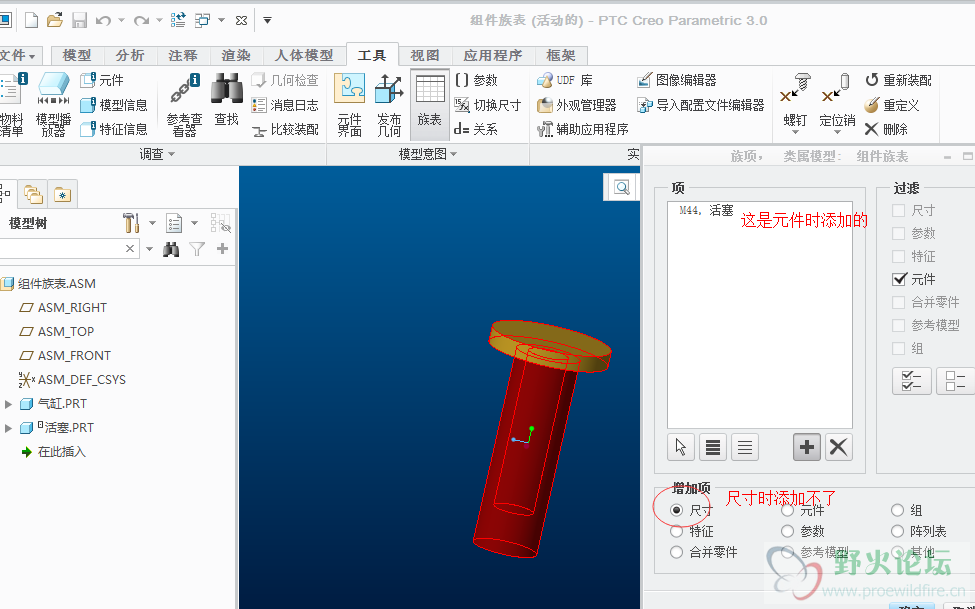

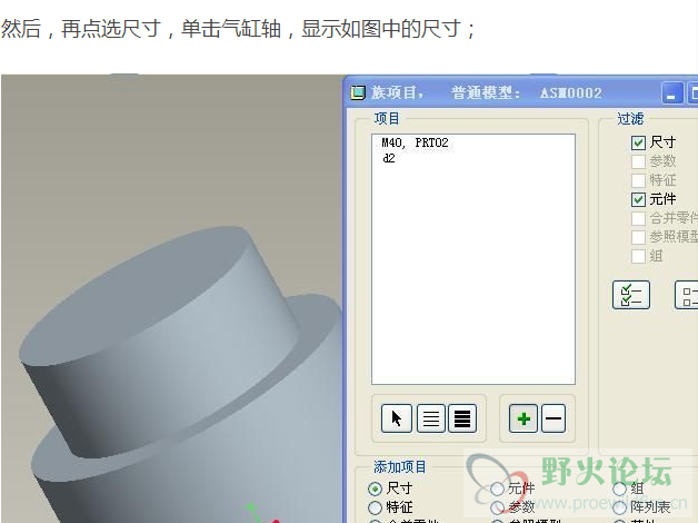

在论坛上看到了一个装配族表,气缸和套筒族表,看到楼主在组件下可以添加元件(这是自然),但同时还可以添加尺寸,如下图,请问这尺寸是如何添加上去的,本人用CREO3.0操作了好多次,切换到尺寸时,根本无法选择任何东西,如下图,请问如何添加的呢?这是作者的原链接http://www.proewildfire.cn/forum ... C%FE%2B%D7%E5%B1%ED,里面有添加尺寸,不知道作者是用的是PROE的什么版本,能那样实现的

选装配尺寸,就是匹配或对齐偏距尺寸

 楼主| 发表于 2015-6-10 08:32 | 显示全部楼层
关键是点元件时没有出现有尺寸的选择,根本就选不到元件啊,怎么选尺寸,再说切换到尺寸时,CREO系统右下角都没有提示,所示没有版主说的装配尺寸啊

 楼主| 发表于 2015-6-10 08:59 | 显示全部楼层
无法选择,版主能试试截个图吗,试了好多次了,也没为相关资料可查,求助啊

发表于 2017-9-2 22:22 | 显示全部楼层
选尺寸之前要先点击一次之前选的元件,就会显示装配尺寸,希望对后学者有帮助,唉...
