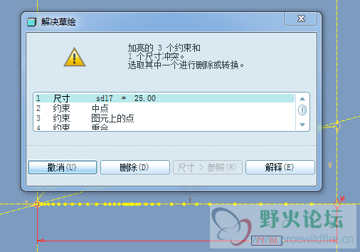

因为关系约束需要用到这个尺寸,但是不能标出来,也不能转化成参照尺寸,该怎么办呢?求大神帮忙!
图示
图示

提示的很清楚,选择其中一个约束删除

约束都是有用的,我只需要标注出那个参照尺寸,用来进行关系约束。

检查一下哪个约束跟你这个尺寸有冲突,有些约束删掉了也没事,因为有其他的约束控制着再加上你这个尺寸控制,

我现在是想转换成参照尺寸,但是弹出的窗口那里灰色,不能选,而且标注那里有个参照尺寸也是灰色无法使用,可能是proe设置问题,因为我在公司的电脑可以标参照尺寸。。。但到底怎么设置呢。。。

选择其中一个约束删除
