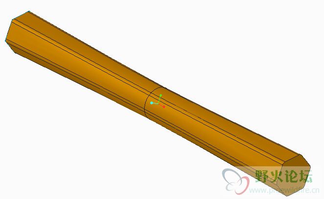

 楼主| 发表于 2015-6-11 13:27 | 显示全部楼层
真的谢谢你啊大哥,可是我把截面的尺寸改掉了之后就不行了··你帮我看看,我截面的尺寸 :两头是直径22的内六角,中间是直径17的圆,你试试这个尺寸
108
125
 楼主| 发表于 2015-6-11 13:30 | 显示全部楼层
还有大哥,我做成一条直的,不用这样U型的,做起来后也倒不了角,就是如果做成直条的话,中间那段不圆,如果要圆的话要5个截面,可是5个截面又倒不了角···好郁闷啊····
108
125
 楼主| 发表于 2015-6-11 14:41 | 显示全部楼层
谢谢你啊大哥,给了我一种新思路,但是这样做出来的形状有点扭起来了,如果把它做成不扭的需要把那个圆打断吧,这样的话是不扭了,但是曲面质量好像又不怎么好了。谢谢你这么耐心的给我解答·
138
146

发表于 2015-6-11 15:50 | 显示全部楼层
416357885 发表于 2015-6-11 08:05
恩,这个是的,可是我想要的形状是从两头到U型的顶端逐渐缩小的,这样4个截面的话就做不出那样的效果了, ...
我的模型共计5个截面,由于你的设计意图我没明白,所以控制u形管的顶端的三个截面圆都是一样大的,你也可以修改两个截面圆的半径就可以了。
1609
1952
发表于 2015-6-11 15:51 | 显示全部楼层
1609
1952
发表于 2015-6-11 15:52 | 显示全部楼层
108
125
 楼主| 发表于 2015-6-11 16:35 | 显示全部楼层
qwerabcd 发表于 2015-6-11 15:52
我的模型共计5个截面,由于你的设计意图我没明白,所以控制u形管的顶端的三个截面圆都是一样大的,你也可 ...
恩,是的,我没有说清楚意图,你说的这样是可以,可是那个截面的大小不好控制啊,因为这个截面的大小可能不是个整数。不过还是谢谢你给我提供的思路
