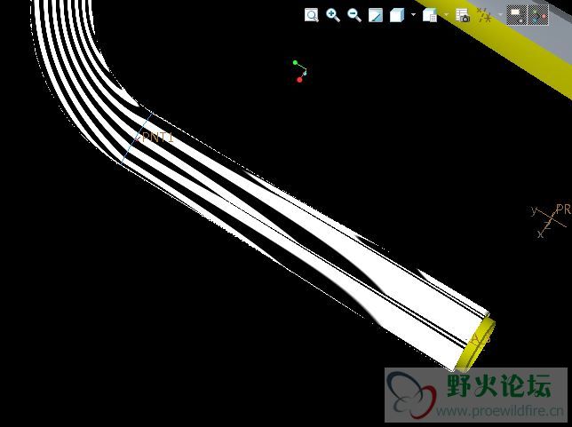

[求助] 这个混合扫描怎么做·?~·····

 楼主| 发表于 2015-6-10 08:34 | 显示全部楼层
1051083108 发表于 2015-6-9 19:09
截面混合端点就行了
谢谢版主,我是新手我没看懂你的意思,是用扫描混合在要倒圆角的地方用截面混合端点做个曲面出来吗?还请版主帮忙解释下,发个PRT就最好了
70
82
发表于 2015-6-10 09:30 | 显示全部楼层
hzengxin 发表于 2015-6-9 21:25
混合扫描草绘里的圆要打断
这个方法可以。

发表于 2015-6-10 13:43 | 显示全部楼层
huan.prt.rar (54.84 KB, 下载次数: 2)

 楼主| 发表于 2015-6-10 16:12 | 显示全部楼层
hzengxin 发表于 2015-6-10 09:40
我用的是PROE5.0的,打不开你的文件
这种是四截面的,其中里面是2个圆截面
这两个圆截面要打断
恩,是的,你那个prt我看了,这样做是可以随意倒圆角,可是3个截面的就不行了,那个圆我是有打断的,你试试3个截面的看看··

 楼主| 发表于 2015-6-10 16:25 | 显示全部楼层
这个跟楼上做的那个4个截面的是一样的呀·

发表于 2015-6-10 16:41 | 显示全部楼层
关键是增加了两个圆截面,这样表面就会圆滑一些。

 楼主| 发表于 2015-6-11 08:05 | 显示全部楼层
恩,这个是的,可是我想要的形状是从两头到U型的顶端逐渐缩小的,这样4个截面的话就做不出那样的效果了,如果再加一个截面,做出的效果也不连续啊。

 楼主| 发表于 2015-6-11 13:27 | 显示全部楼层
真的谢谢你啊大哥,可是我把截面的尺寸改掉了之后就不行了··你帮我看看,我截面的尺寸 :两头是直径22的内六角,中间是直径17的圆,你试试这个尺寸
