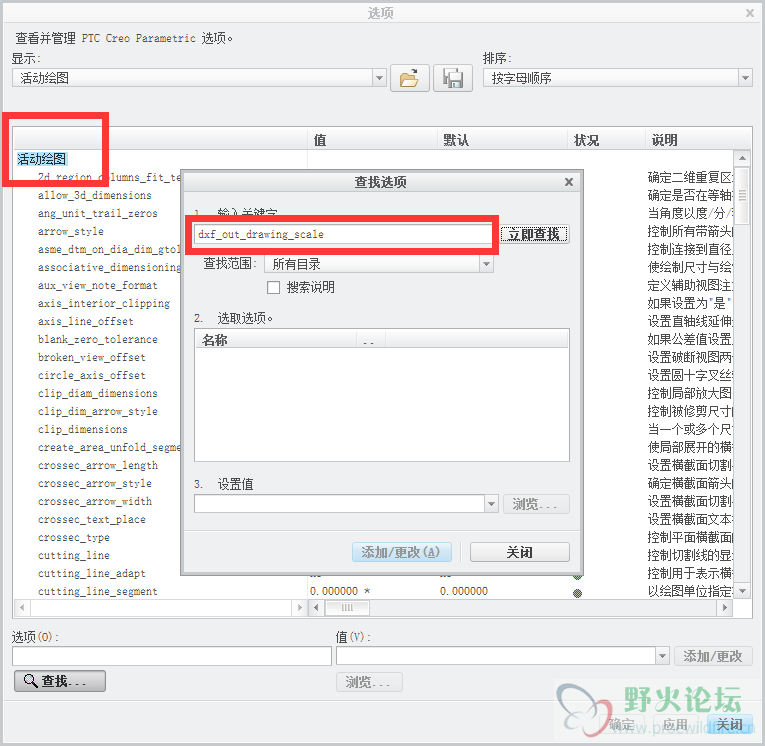

    最近在学习creo3.0转化工程图,但是这样的工程图标注等不方便,所以想要将之转换为DWG文件然后使用AutoCAD进行标注等,但是转过来后发现比例不对,在论坛里面看到解决的办法,是在config文件里面添加两项,但是我在这个config文件里面没有找到这两项,求助懂的人,帮我解决下问题吧!

要在config里设置,你这个不是config,是工程图配置文件
348
433
 楼主| 发表于 2015-6-9 18:38 | 显示全部楼层
那么config在哪里呢?可不可以给个截图啊!
326
447
发表于 2015-6-9 19:54 | 显示全部楼层
打开软件,文件-选项-配置编辑器-添加  dxf_out_drawing_scale yes
dxf_out_scale_views yes 这两项改为yes,保存后退出,重启也可以。记得导出config配置文件,不然下次还有改。  希望能帮到你

真是感谢!
