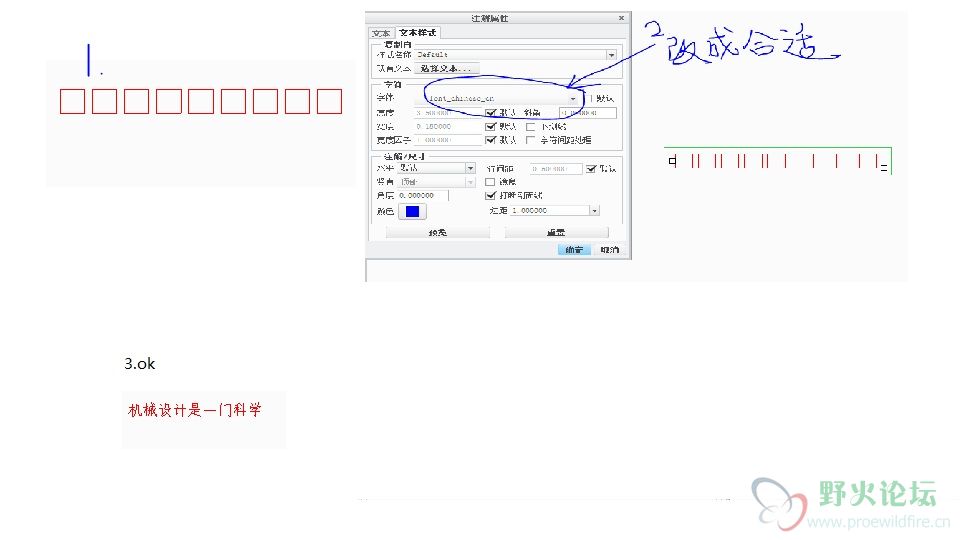

QQ图片20150609100137.png     各位大神给小弟支支招吧
56
76
 楼主| 发表于 2015-6-9 10:03 | 显示全部楼层
系统自带的那些字体     基本上都显示不出来     那个字体前面带T的显示全是些框框

发表于 2015-6-9 22:08 | 显示全部楼层
有些字体英文环境才能显示,显示不出来就换字体
56
76
 楼主| 发表于 2015-6-10 11:22 | 显示全部楼层
现在的情况是  软件自带的那些字体只有几个可以显示   而且能显示的那几种几乎没差  感觉以后做图只有一个字体了   想到就心酸啊
发表于 2015-6-11 22:32 | 显示全部楼层
右击属性修改文本样式中字体
solution way
solution way
发表于 2015-6-11 22:41 | 显示全部楼层
可以在工程图选项中修改默认字体
修改字体
修改字体
